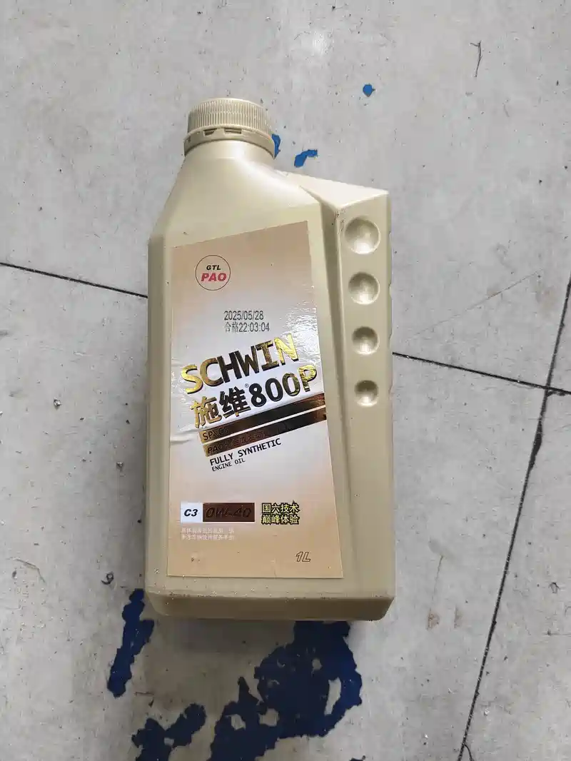

你们都用什么机油?多久保养一次?今天去修理店换的保养师傅说0w-40这机油比5w-40的要好?我也不知道啊,到底能不能用,目前为止才跑四五万公里都没有,八年的车,唉,感觉买车真的不适合啊,开的少跑的少目前不烧机油。。。。。

兵哥寻鲜花兄,0W-40确实比5W-40更好:它低温流动性更强,适配你开得少的用车情况,且符合你车的国六标准。你这八年车跑四五万公里,用这款全合成机油,按一年或一万公里保养一次就行,搭配同规格的机滤,能保持发动机状态,不烧机油的话继续这么用没问题。希望这些对兄弟有帮助。

0W肯定比5W成本高,4C20也不适合40粘度的机油,5W-30或0W-30全合成才对

0W-40低温流动性比5W-40好,适合你这车用的。开得少的话半年或5000公里保养一次就行,你这公里数少,用这机油没问题,不烧机油就继续按这节奏保养~

17款VV5使用0W-40或5W-40的全合成机油都是完全正确的,师傅说0W-40“更好”主要指其低温流动性更优(尤其适合严寒地区),但对你而言,两者都是合适选择。鉴于车辆八年只跑了四五万公里的特殊情况,保养周期应重点关注时间而非里程,务必坚持至少每年更换一次机油机滤,这样才能有效防止机油氧化变质,保护发动机。机油已选对,请放心使用,今后记得“一年一保”即可。
