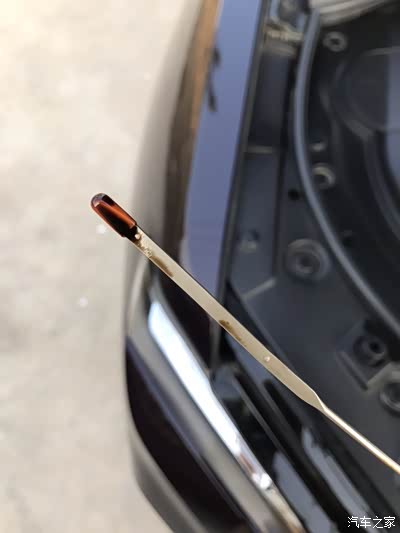

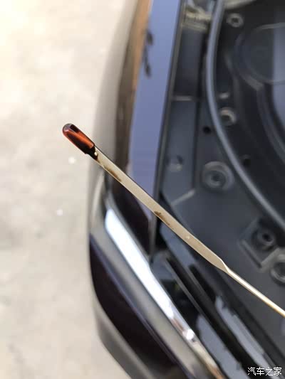

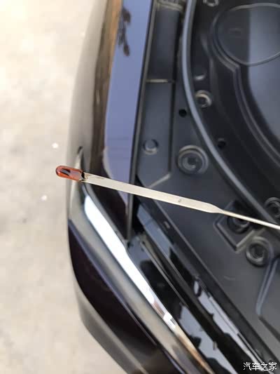

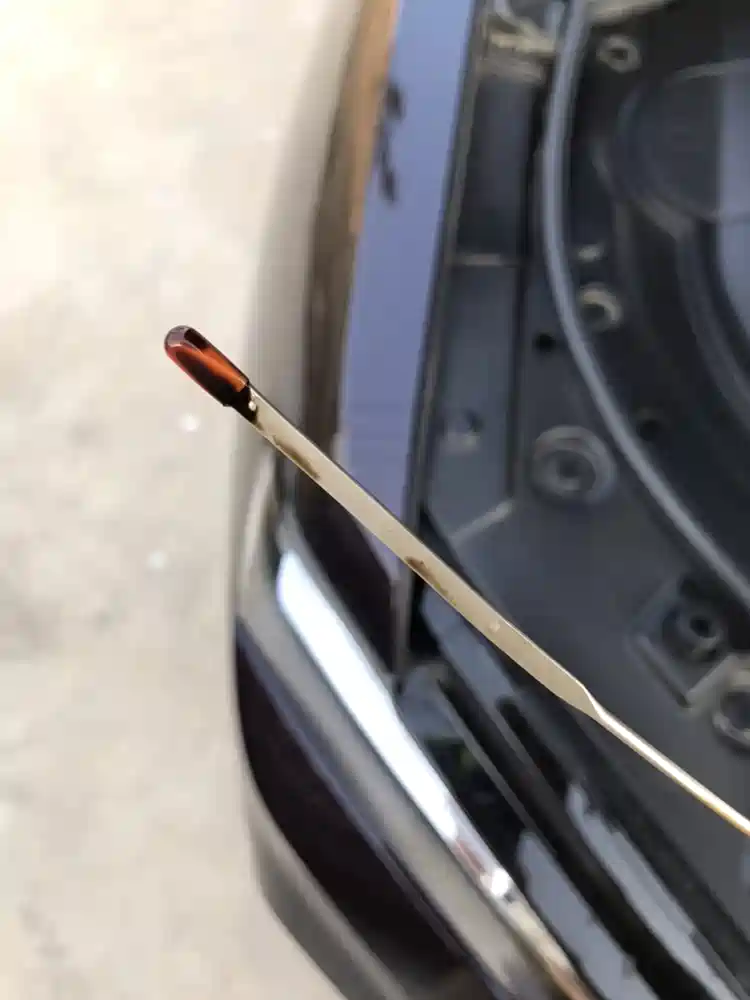

这是机油烧干了吗?
HyunD
0浏览 · 2021-10-21 16:06
全程4s保养,一直用的银美孚30的机油,3万四千公里了,量了几次都是这样,这是烧机油吗,17款

                       通常发动机在正常的工作状态中是需要消耗一些机油的,发动机工作时活塞在气缸中向下移动的过程中,会在气缸壁上留下一层薄油膜,高负压会将此吸入燃烧室,只是量的多少问题。 机油的消耗量跟机油的粘度、质量以及车辆状况都有关系。 通常每个车型都会消耗机油,但烧机油就不正常了。因为发动机制造工艺和制作水平的不同。所以关于烧机油,每个品牌、不同发动机类型、排量的大小标准都有差异,只能给出一个平均的数值。在正常的汽车保养周期内,基本上每千公里消耗机油在0.2升以内属于正常消耗,数值在0.2-0.7升以内属于烧机油、每千公里0.7升以上属于严重烧机油。如果长期不清理活塞环上的积碳,很可能会使活塞环与缸体的间隙扩大,导致机油流入燃烧室中,造成烧机油,其次就是气门出现磨损或老化的情况,会直接影响气门的密封性,这样一来就很容易出现烧机油的现象了。通常情况下判断车子是否烧机油有两种方法:当车子刚启动时,或行驶中车子加油门时,发现排气管冒蓝烟的话,就是烧机油的现象。冷车状态下,机油的液位在机油尺的上下限位之间就是可以的,一般情况下,机油尺上下限只是一个参考值,并不是说超过了机油尺的上限就一定会有问题,低于下限就一定会点亮报警灯,厂家在设计机油尺的上下限时,都会有一定的参考余量,特别是发动机冷车和热车时,机油的液面也是大有不同的,机油尺的上下线之间的机油量大约是1L左右,超量加入机油液面一般会超过机油尺上限距离比较大,机油超量加入会导致曲轴回转阻力增大、发动机加速发闷、机油消耗量增大、排气筒冒蓝烟,油封压力增大产生渗漏等情况,长时间会导致缸内积碳、三元催化器堵塞等故障,进而导致油耗增加、燃烧不好的恶性循环,对发动机危害比较大,很多人不能理解机油加多了为什么会导致发动机运转阻力增大:曲轴是发动机上的动力输出元件,它是高速运转的,运转过程中会部分接触机油并受到机油的阻滞作用,在机油量合适的情况下,发动机的曲轴是不会接触机油液面的,它的润滑是由机油泵提供的压力油来实现的;如果发动机中机油过多,曲轴大部分或全部浸泡在机油中,机油对它的阻滞力增大,对外表现就是发动机运转发闷,运转阻力增大,遇到这种情况最好是把机油放掉或抽出一部分,让机油位处于标准稍微偏下的位置,这样既能保证良好的润滑,又能够有合适的油耗。

这状态还有3L,赶紧补

每1000公里消耗0.4升机油以上或者发动时冒蓝烟就是烧机油。选好一点的机油,提高机油粘度可以较好的解决这个问题

没事,烧机油1.更换粘度大的机油,这样能够缓解你可以考虑尝试一下。2.、燃烧室出现积碳,使活塞环的气环卡滞,出现密封不良的情况,这样的情况就得除积碳更换活塞环。3、活塞与缸壁之间产生磨损。4、气门密封出现腐蚀老化密封性能失效。5、曲轴箱通风系统(,如果出现问题,也会加剧机油的消耗。6、说来说去就是必须去修车厂检查维修,一般彻底治愈更换活塞环和活塞以及气门密封效果最佳。

首先检查是否漏机油,如果不漏,说明是烧机油了。检查缸体曲轴箱结合部和油管接头等处,如发现油底壳与曲轴箱的结合面边缘普遍渗油,说明曲轴箱内压力过高;若从机油尺孔感觉曲轴箱压力确实过高,则是曲轴箱通风装置堵塞,必须进行疏通处理。

17款只能用40粘度的机油,低于就会出现磨损,说你无知吧

和我的一样,才3万公里

我的18年的5万多公里也是烧机油严重。

还有一种情况是4s店没有加够5升。

换40的机油吧 30烧的快

5万多公里开始烧的机油 并且还没有提醒机油缺失的 第一次差点烧没了

我的17款7万多公里烧机油,刚大修完发动机,感觉没以前好开了

      我跟你一样,可能比你还严重,我只跑了3800公里机油尺就是你这样
