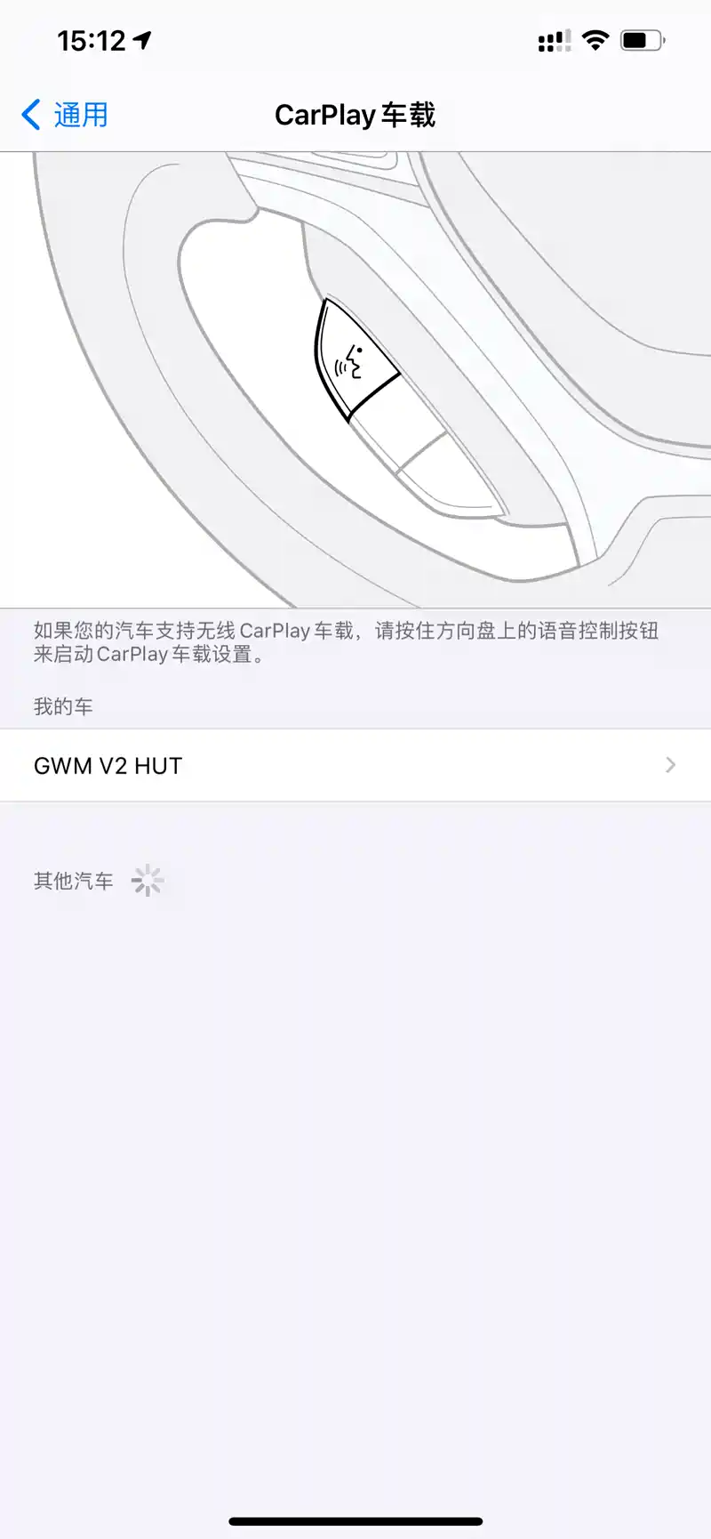

车机上的CarPlay一直显示灰色,数据线也是原装的,但是手机上显示有一个这个,车机上没一点反应。

1、首先确认手机数据线有无破损现象或折断处,USB插头和手机插头上面的金属接触端子有无异物附着或者表面被氧化的现象;
2、检查一下车载主机外置的USB HUB的USB母头插口内部是否有损坏,以及接触金属片是否能保持与USB公头接触良好;
3、检查车载主机与外置USB HUB连线有无松动的现象,为了避免长时间的氧化可能导致插头内部接触不良,可以将接线两个插头进行多次拔插;
4、将车载主机系统进行恢复出厂设置,在恢复出厂设置之前一定要对系统保存的重要信息进行备份和转移,以防恢复时丢失

      我的也是,只能用数据线链接,无线连接的时候也没有反应
