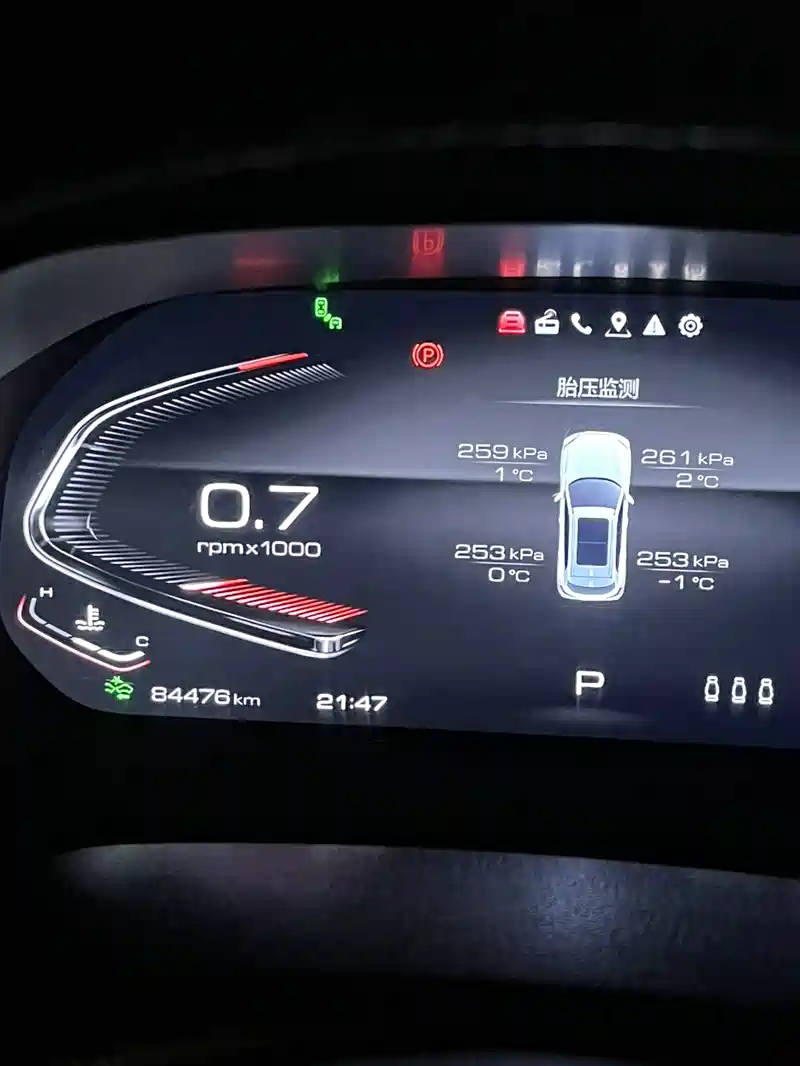

2020款VV7开始烧机油了,怎么能解决?
