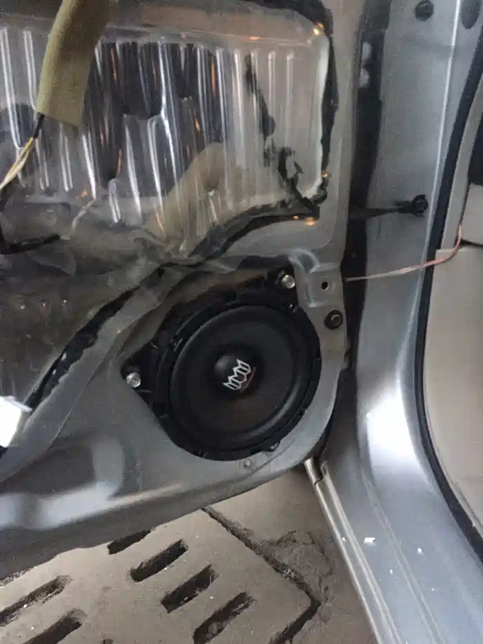

如题,求助各位大神。本人淘宝买了套音响加高音头,装上之后音质确实有改观,但是奇怪的是驾驶侧车窗一键上升失效了,必须一直扣着才能把玻璃升上来,一键下降还是正常的。求助各位大神,这是哪的毛病,该怎么治?本人车是11款cvt智能,先上张改音响的照片,这两天闲了把作业奉上。
只换了喇叭,加了高音头,没做隔音

    理论上,加高音头的话与一键升降是没有联系的。
    如点动升降或者直接抬升键,且玻璃上升没有卡阻的话。同时一键下降是正常的,就表示升窗电机没有问题。
    应该是升降键的一键升的触点有问题。
    多试一下,看看有没有好转。

          理论上,加高音头的话与一键升降是没有联系的。如点动升降或者直接抬升键,且玻璃上升没有卡阻的话。同时一键下降是正常的,就表示升窗电机没有问题。应该是升降键的一键升的触点有问题。多试一下,看看有没有好转。
          看楼主图,拆门板了,也可能是断电了
          庆大侠958 楼主 关禁闭 已屏蔽
          e2G4P 2017/03/03 16:11:18 发表在 7楼
          看楼主图,拆门板了,也可能是断电了
          是的,拆门版了,不过已经解决了
