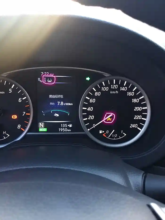

16新骐达 提车两个多月 最近一段时间 每天早上热完车开车 仪表盘上的这两个图标就一闪一闪的 这是什么原因 有车友也这样么
不是启动的时候闪 是行车过程中 一直都在闪

擦擦前挡风玻璃摄像头位置!估计脏了或者当时天气有雾气!我以前出现过

车辆偏移提醒,,和防碰撞预警,,,

车辆偏移提醒和防碰撞预警,启动的时候自检

那就是你开启这两个功能,所以开车过程中在运行

停车 重新启动,或者 在设置中关闭 再打开,
系统自检出现故障,

行驶了一段时间 熄火再启动行车还是会闪

把前方玻璃擦干净,尤其是前风挡 摄像头的位置,

摄像头前面起雾了,擦擦就好了

目测lz开暖风了然后摄像头那边起雾了
开成外循环会好一点
如果觉得闪看着烦的话可以去菜单的驾驶辅助里关了,但是这样的话就失去主动刹车和车道偏离提醒了

哦哦,确实当时前挡玻璃有霜没除干净,谢谢

车道偏离就是在行车中你轱辘压了白线,图标就有提示,还应该有报警声音。

这几个功能都可以通过方向盘左侧的控制按钮关闭或开启的。

请问多久消除的,已经三天了,去4s店都消除不了
