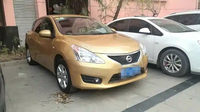

买了辆二手骐达,大家看看都需要保养什么

车子是13年10月出厂的,带天窗自动空调应该是酷咖版吧,具体不懂,跑了3万多公里,我买回来应该更换什么,忘指点下

正常来说30000只要更换机油三滤就可以了,但是由于您的车辆使用年限较长了,所以全车的油液最好是都换一下,例如制动液、变速箱油、转向助力油和防冻液。还有就是检查火花塞、制动盘片的使用情况。最后就是检查各部件的积碳情况,如节气门体、怠速阀、进气道和喷油器的积碳,根据实际情况进行清洗。还有就是轮胎,轮胎的使用寿命在4年或10万公里左右,建议更换新轮胎。

啥都不用换,正常使用保养。
电瓶差不多可以换了。
拿到车去4s保养一次,做小保养即可,但他们会给你做全车检查,告诉你哪些需要换,换不换你做主。

做一下小保养,换换机油,换机油格就可以了。再到6万公里换波箱油,检查一下轮胎。前面有位仁兄说换刹车油,我前不久7万公里的时候换了刹车油,根本不需要刹车油,很清亮,根本不用换。

最主要看看烧不烧机油

谢谢了。今天加机油加了3.5L车子明显比较沉,看论坛帖子用针管抽出来康师傅款泉水瓶大半瓶,感觉车子轻了好多

最主要看看烧不烧机油
这个怎么看

能看出来我这个是什么版本的么,

没尾翼的不是酷咖,应该是智能版。

恩,应该是,但是我看了,配置和酷咖版一样,

烧机油怎么看,就是开了几天感觉这车不怎么省油啊
