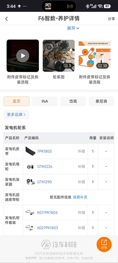

问 求16款日产骐达,发动机皮带型号 删除 推荐精华 置顶 取消置顶 关闭回复 打开回复 推荐编辑 楼主禁言 移动帖子 重置头像 操作记录 小红骐一达达 0浏览 · 2026-05-12 14:56· 发布于山东 是K017PK1125 还是K027PK1803? 举报 打开汽车之家 阅读体验更好 相关问题 更多 问16款原车倒车影像 0回答 问市区代步是否换车 0回答 问求助,13款骐达异响 0回答 问求老骐达说明书 0回答 问后备箱漏水问题! 0回答 问空调感应器在哪里? 0回答 全部回复 只看楼主 与世无争的帅锅 关禁闭 已屏蔽 凯越 16款日产骐达1.6L HR16发动机,正确发动机附件皮带型号是K017PK1125,K027PK1803长度不符不能用,该车为正时链条结构,只需更换这款7PK1125的外围传动皮带即可。 05-12 15:05 来自吉林 回复 沙发 屏蔽此人 举报 删除 取消删除 禁言 重置头像 共有条对话 > 深圳车友9827986 关禁闭 已屏蔽 7pk1803 05-26 12:00 来自广东 回复 板凳 屏蔽此人 举报 删除 取消删除 禁言 重置头像 共有条对话 > 深圳车友9827986 关禁闭 已屏蔽 盖茨或者德国马牌都可以。刚换,其他型号就是错的。 05-26 12:01 来自广东 回复 地板 屏蔽此人 举报 删除 取消删除 禁言 重置头像 共有条对话 > 漩涡喵 关禁闭 已屏蔽 天语 SX4 05-29 15:44 来自吉林 回复 屏蔽此人 举报 删除 取消删除 禁言 重置头像 共有条对话 > 易心易意 关禁闭 已屏蔽 骐达TIIDA 直接途虎匹配 06-03 15:56 来自四川 回复 屏蔽此人 举报 删除 取消删除 禁言 重置头像 共有条对话 > 还想在主楼增加内容?点击续写主楼内容 登录 参与更多互动 发表回复 打开App,查看更多评论 首 页 上一页 下一页 末 页 跳 转 取 消 还想在主楼增加内容?点击续写主楼内容 登录 参与更多互动 系统故障 发表回复 图片最多上传9张 微信好友 微信朋友圈 新浪微博 QQ好友 QQ空间 取消 相关推荐 加载中
