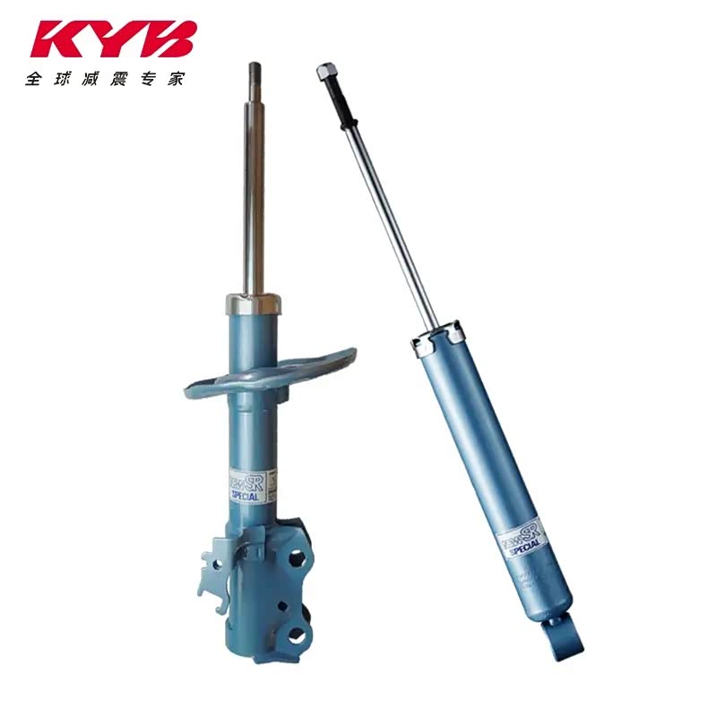

刚接手的车发现后减震支撑性不够,只要后排坐满3个人就很容易触底,现在在看这两款减震,想问问大家有没有好建议

后排易触底确实该换,你这俩图里,TEIN EnduraPro Basic主打舒适,保留原厂弹簧高度,阻尼加强适合家用。KYB SPORT SPECIAL运动些,支撑更直接,但路感也会更明显。如果常满座拉人,建议优先TEIN,兼顾耐用和舒适。

我就是tein epp+原厂弹簧,舒适度够用,想要操控好点可以调到最硬,蓝桶适合一劳永逸的人,支撑性比原厂的好很多。两款都很好
