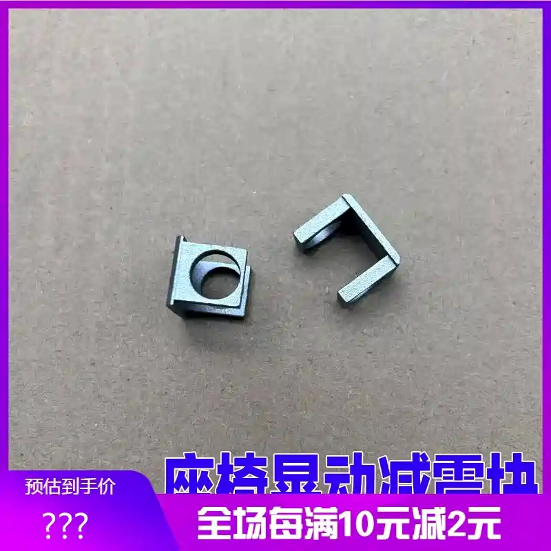

先将座椅调到最高位置,拆下座椅下方的装饰护板,可见4颗固定滑轨的螺栓(14mm套筒即可拆卸),用扭力扳手按35N·m的力度拧紧,能暂时消除旷量异响;若想彻底解决,可更换日产专用的滑轨改良卡扣(一对不到百元),替换滑轨内的原厂卡扣,能有效填补滑轨间隙,避免加速/减速时的金属撞击声。
