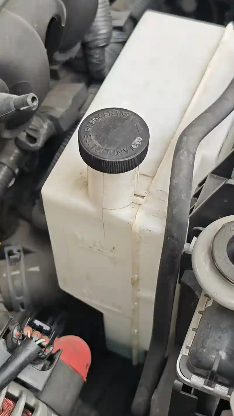

问 防冻液缺了,打不打紧!! 删除 推荐精华 置顶 取消置顶 关闭回复 打开回复 推荐编辑 楼主禁言 移动帖子 重置头像 操作记录 皖H9E207 0浏览 · 2025-08-31 11:04· 发布于安徽 防冻液低于最下限要不要紧?我打算保养再换! 举报 打开汽车之家 阅读体验更好 相关问题 更多 问最近老是亮故障灯 0回答 问刹车片到换的时候了吗 0回答 问空调感应器在哪里? 0回答 问市区代步是否换车 0回答 问主驾座椅异响 0回答 问后窗霜按键灯不亮 0回答 全部回复 只看楼主 乙咡 关禁闭 已屏蔽 深蓝S07 缺少防冻液会影响散热性能,你这个都不是缺了,是在最下限还低很多,严重缺少防冻液了。建议你及时买一瓶自己先加进去,观察是否会持续减少?严重缺少防冻液,极端情况会造成发动机更大的故障。 2025-08-31 12:12 来自陕西 回复 沙发 屏蔽此人 举报 删除 取消删除 禁言 重置头像 共有条对话 > 车友A车行 关禁闭 已屏蔽 低于下限问题不大,但别拖太久。保养时换也行,平时多留意液位别继续降。要是跑长途或天热最好先补点,发动机过热就麻烦了。自己加的话记得用同颜色的防冻液。 2025-08-31 19:38 来自河北 回复 板凳 屏蔽此人 举报 删除 取消删除 禁言 重置头像 共有条对话 > 唐小小涛 关禁闭 已屏蔽 补一点同规格的防冻液进去就行了、副水箱里面还有的话,暂时是不缺的 2025-09-01 09:06 来自江苏 回复 地板 屏蔽此人 举报 删除 取消删除 禁言 重置头像 共有条对话 > 精品农二哥 关禁闭 已屏蔽 其实这个是副水箱,也叫膨胀壶,缺这一点根本不打紧,但如果纠结的人,可以用同品牌同型号防冻液添加一点,或者直接买瓶纯净水怼进去,一样样的,就算短期不换防冻液,再开个3、5万公里都毫无问题! 2025-09-01 10:30 来自重庆 回复 屏蔽此人 举报 删除 取消删除 禁言 重置头像 共有条对话 > 厚皮的牛 关禁闭 已屏蔽 不能加水,水加多了会结冰,这车的副水箱不参与循环,就剩下那么点防冻液,加水后,冬天可能会结冰把水箱冻暴 2025-09-02 09:25 来自福建 回复 屏蔽此人 举报 删除 取消删除 禁言 重置头像 共有条对话 > 炳哥改装E族 关禁闭 已屏蔽 公里数是多大?看看水泵坐有无渗漏?我的颐达是水泵座渗漏,导致副水壶慢慢少冷却液了还有公里数大的机头,通常也会损耗防冻液,平均二千公里就烧一壶,跟烧机油差不多,难道是水道腐蚀冲缸? 01-08 11:14 来自广东 回复 屏蔽此人 举报 删除 取消删除 禁言 重置头像 共有条对话 > 还想在主楼增加内容?点击续写主楼内容 登录 参与更多互动 发表回复 打开App,查看更多评论 首 页 上一页 下一页 末 页 跳 转 取 消 还想在主楼增加内容?点击续写主楼内容 登录 参与更多互动 系统故障 发表回复 图片最多上传9张 微信好友 微信朋友圈 新浪微博 QQ好友 QQ空间 取消 相关推荐 加载中
