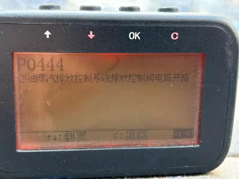

08款老达,15年车龄老车。开始的时候是每次跑完高速,发动机灯就亮了,用这个obd行车电脑检测都是这,然后消除代码就行了。(三年时间反复出现,每次都是跑完高速),最后这次也一样,用行车电脑消除不了,自己百度了,说是碳罐电磁阀故障,或者管路老化导致混合气体有问题。搜了下论坛,感觉自己动手更换不是很难。有没有有经验的老达友说下。这问题是不是更换了电磁阀就可以搞定。而且老车油耗居高不下,一直怀疑跟这个有关系

sweetgoldx3兄,老骐达这情况,P0444故障码常见是碳罐电磁阀或管路问题。长期高速后出现,大概率碳罐电磁阀老化、接触不良,换个新电磁阀试试,成本不高。也检查下管路,老车容易老化漏气。换完后油耗高的问题可能改善,毕竟碳罐系统影响油气回收,搞完记得清故障码,跑一段看看还报不报错,供参考~

感谢这位朋友给出的意见,最近高温太可怕,等天凉了,打算自己拆开看下,某宝一个电子阀也就是50元。
