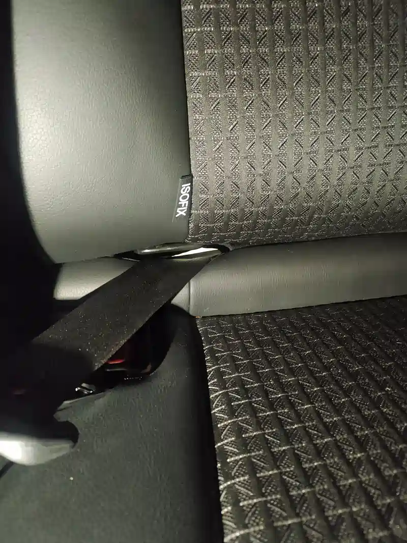

问 中间座位的安全带是不是在儿童座椅接口处?我安装对了吗? 删除 推荐精华 置顶 取消置顶 关闭回复 打开回复 推荐编辑 楼主禁言 移动帖子 重置头像 操作记录 嗷小喵 0浏览 · 2025-03-10 02:00· 发布于广东 中间座位这条安全带在儿童座椅接口处这里的吗?我有没有安装错了? 举报 打开汽车之家 阅读体验更好 相关问题 更多 问二手询价 0回答 问二代骐达怠速问题 0回答 问主驾座椅异响 0回答 问老颐达换大灯请教 0回答 问最近老是亮故障灯 0回答 问后备箱漏水问题! 0回答 全部回复 只看楼主 爱专研的一修 关禁闭 已屏蔽 和悦 这样固定安全带是不对的。目前所插的这个位置里面就是一个铁环,是用来固定儿童座椅的。正常使用的话,需要把中间座位的这个安全带卡扣插到目前图片旁边的那个安全带插槽里面。可以参考一下下面的图片,因为在这个位置是有两个安全带插槽的,左侧的是左边座椅用的,右侧的就是中间座椅用的。 2025-03-10 06:38 来自吉林 回复 沙发 屏蔽此人 举报 删除 取消删除 禁言 重置头像 共有条对话 > 还想在主楼增加内容?点击续写主楼内容 登录 参与更多互动 发表回复 打开App,查看更多评论 首 页 上一页 下一页 末 页 跳 转 取 消 还想在主楼增加内容?点击续写主楼内容 登录 参与更多互动 系统故障 发表回复 图片最多上传9张 微信好友 微信朋友圈 新浪微博 QQ好友 QQ空间 取消 相关推荐 加载中
