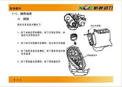

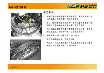

问 曲轴位置传感器在什么位置? 删除 推荐精华 置顶 取消置顶 关闭回复 打开回复 推荐编辑 楼主禁言 移动帖子 重置头像 操作记录 阿拉不是上海人 0浏览 · 2021-04-24 21:32 一般曲轴位置传感器在什么位置?这个拆起来方便吗 举报 打开汽车之家 阅读体验更好 相关问题 更多 问深圳还有4S店吗 0回答 问节温器 0回答 问这个车怎么连蓝牙? 0回答 全部回复 只看楼主 千手2016 关禁闭 已屏蔽 2021-04-26 12:03 回复 沙发 屏蔽此人 举报 删除 取消删除 禁言 重置头像 共有条对话 > 千手2016 关禁闭 已屏蔽 2021-04-26 12:07 回复 板凳 屏蔽此人 举报 删除 取消删除 禁言 重置头像 共有条对话 > 还想在主楼增加内容?点击续写主楼内容 登录 参与更多互动 发表回复 打开App,查看更多评论 首 页 上一页 下一页 末 页 跳 转 取 消 还想在主楼增加内容?点击续写主楼内容 登录 参与更多互动 系统故障 发表回复 图片最多上传9张 微信好友 微信朋友圈 新浪微博 QQ好友 QQ空间 取消 相关推荐 加载中
