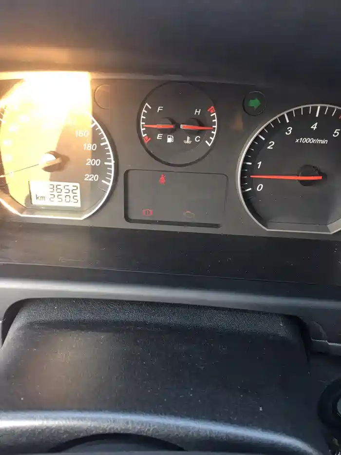

这几天热,车子还罢工了,总共才跑了8652公里,唉,发动机抖,加油无力,声音大,跑不了,可能是缺缸,不知道是火花塞还是高压点火线圈的问题?等明天售后来救援检测!

重庆车友5906733 关禁闭 已屏蔽
金牛星
转速表为什么这么低?
杭二少 楼主 关禁闭 已屏蔽
a36892139 2017/07/31 19:24:41 发表在 7楼
转速表为什么这么低?
喷油嘴堵了,不供油缺缸
2017-08-03 22:37 回复

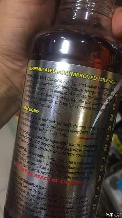

pangxm 关禁闭 已屏蔽
德国产力魔牌喷油嘴清洗剂,说明书上写,每两千公里使用一次喷油嘴清洗剂,满箱油加一只。
美国产雪佛龙喷油嘴清洗剂是1600km用一只。
美国产安索是每箱油加一只。
西班牙产道达尔也是每箱油加一只。
红线比较牛,是4800公里加一只。
德国 美国欧洲,用的好机油,优质汽油,路况比我们也顺畅,都要两千公里左右清洗一次喷油嘴和燃烧室,为什么我们的车反倒几千几万公里都不去清洗一次呢???
