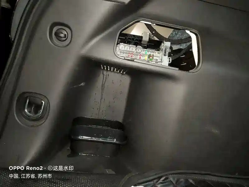

今天才发现,也不知道啥时候开始漏的,刚打开备胎那里里面都是水
,有车友遇到同样问题吗?我看到有车友是尾门线束卡子坏掉了,我去看了一下也看不到线束那里是否坏掉。车子快四年了。

lhao_mouse 关禁闭 已屏蔽
最大的可能就是:天窗左后排水管堵塞,疏通后天窗导轨倒水测试。我是右后堵塞了,备胎里面泡了水。疏通后,一切OK了。这个天窗导轨,建议每年或者半年自己倒水检测一下。

    niedu 关禁闭 已屏蔽
    探界者
    最大的可能是天窗排水水管的原因,主要是排水水管堵塞、弯折导致排水不畅,或者排水管脱落导致漏水。检查一下天窗的排水孔、排水管,是否堵塞;排水管是否弯折憋住了水;排水管是否脱落,导致水漏出。千万不要以为天窗是密封的,下雨还是会漏进少量水,只不过顺着导水槽进入排水孔通过排水管流出去罢了。

    lhao_mouse 关禁闭 已屏蔽
    友哥零零柒 关禁闭 已屏蔽
    天窗后面的排水管折在那了。
    XDKS1 关禁闭 已屏蔽
      天窗排水水管原因
    维桑与梓 关禁闭 已屏蔽
    探界者
    少用天窗会不会好点
