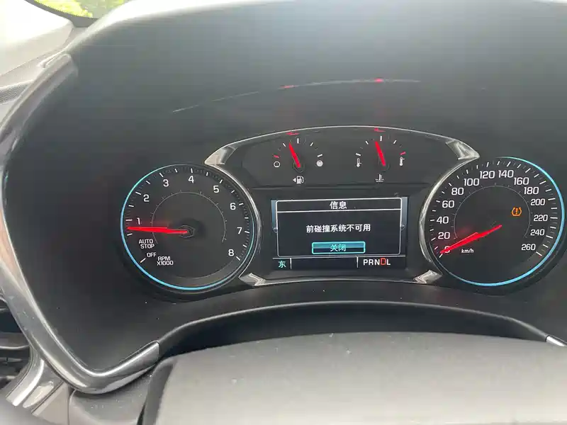

问 探界者18款,这是什么情况 删除 推荐精华 置顶 取消置顶 关闭回复 打开回复 推荐编辑 楼主禁言 移动帖子 重置头像 操作记录 南京车友2460850 0浏览 · 2026-05-12 08:54· 发布于广东 前碰撞不可用,定速巡航用不了,车道保持也用不了,是哪里的问题呀,求大神解惑 举报 打开汽车之家 阅读体验更好 相关问题 更多 问刹车时后排有异响 0回答 问网上买机油 0回答 问倒车灯问题 0回答 问探界者颜色 0回答 问19年探界者RS] 0回答 问发动机启停关闭器失灵 0回答 全部回复 只看楼主 llx3344 关禁闭 已屏蔽 威麟X5 探头传感出问题了吧去4s店检修一下,要换探头,好像还不便宜呢 05-12 08:59 来自云南 回复 沙发 屏蔽此人 举报 删除 取消删除 禁言 重置头像 共有条对话 > 南京车友2460850 楼主 关禁闭 已屏蔽 前挡风玻璃上的探头么? 05-12 09:01 来自广东 回复 板凳 举报 删除 取消删除 禁言 重置头像 共有条对话 > 与世无争的帅锅 关禁闭 已屏蔽 凯越 18款探界者前碰撞、定速巡航、车道保持同时失灵,大概率是车头格栅毫米波雷达故障或移位失准,其次是车内后视镜前视摄像头遮挡损坏、相关保险丝烧坏或线路插头接触不良;先清洁雷达摄像头、检查前杠有无变形,断电复位试试,不行用诊断仪读码,多数换雷达做个ADAS校准就能全部恢复。 05-12 09:22 回复 地板 屏蔽此人 举报 删除 取消删除 禁言 重置头像 共有条对话 > 阿杰瑞米瓦德 关禁闭 已屏蔽 奔驰C级 先擦擦前后都探头看看,可能是脏了,然后等个十多分钟重启。 05-12 09:51 来自吉林 回复 屏蔽此人 举报 删除 取消删除 禁言 重置头像 共有条对话 > 因为爱车1 关禁闭 已屏蔽 探界者 摄像头脏了 05-12 10:50 回复 屏蔽此人 举报 删除 取消删除 禁言 重置头像 共有条对话 > goldon 关禁闭 已屏蔽 科鲁兹 有没有搭过电,我有次搭电后就这样,过几天自己好了。搭电千万要负极搭车身上,不要搭电瓶负极。 05-12 16:23 来自上海 回复 屏蔽此人 举报 删除 取消删除 禁言 重置头像 共有条对话 > 宜春车友3247977 关禁闭 已屏蔽 探界者 是不是电瓶断过电?我上次长期不开车,把电瓶断电了,接上以后也是显示这样,过会自己就好了 05-12 18:56 来自江西 回复 屏蔽此人 举报 删除 取消删除 禁言 重置头像 共有条对话 > H心在驿动 关禁闭 已屏蔽 探界者 去修理店故障检测仪插OBD口检查4个轮速传感器中的哪一个有问题,清洁其插接口或换个新的 05-20 18:25 来自广西 回复 屏蔽此人 举报 删除 取消删除 禁言 重置头像 共有条对话 > 还想在主楼增加内容?点击续写主楼内容 登录 参与更多互动 发表回复 打开App,查看更多评论 首 页 上一页 下一页 末 页 跳 转 取 消 还想在主楼增加内容?点击续写主楼内容 登录 参与更多互动 系统故障 发表回复 图片最多上传9张 微信好友 微信朋友圈 新浪微博 QQ好友 QQ空间 取消 相关推荐 加载中
