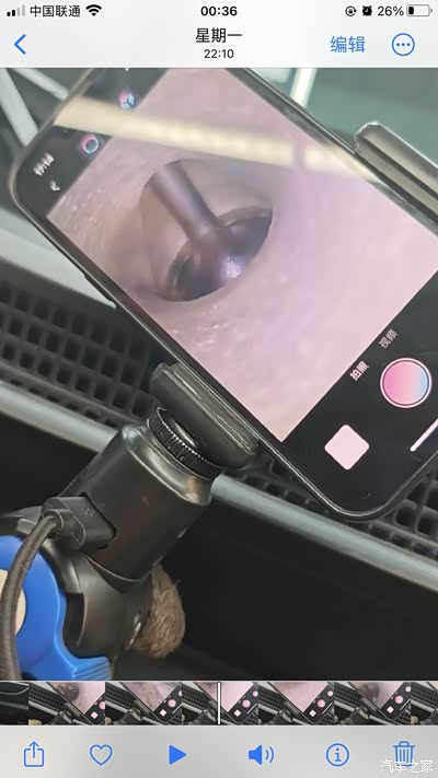

黄冈车友2150131 楼主 关禁闭 已屏蔽
发贴后的第一个周末,去做节气门清洗,结果拆开后,非常干净,不是节气门的问题。认命了,60公里以下轻踩油门,等提速。
03-24 11:08 来自湖北 回复
