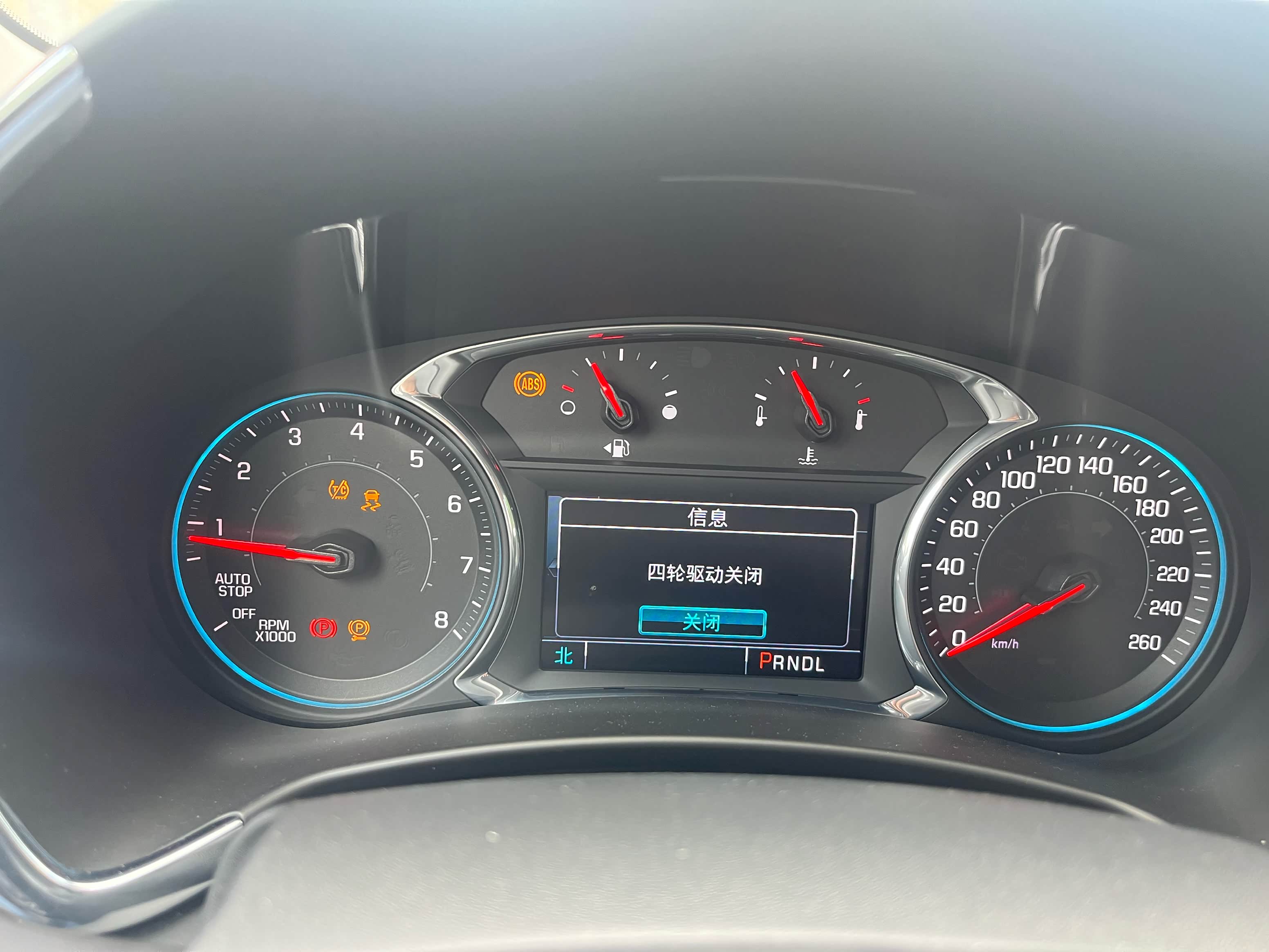

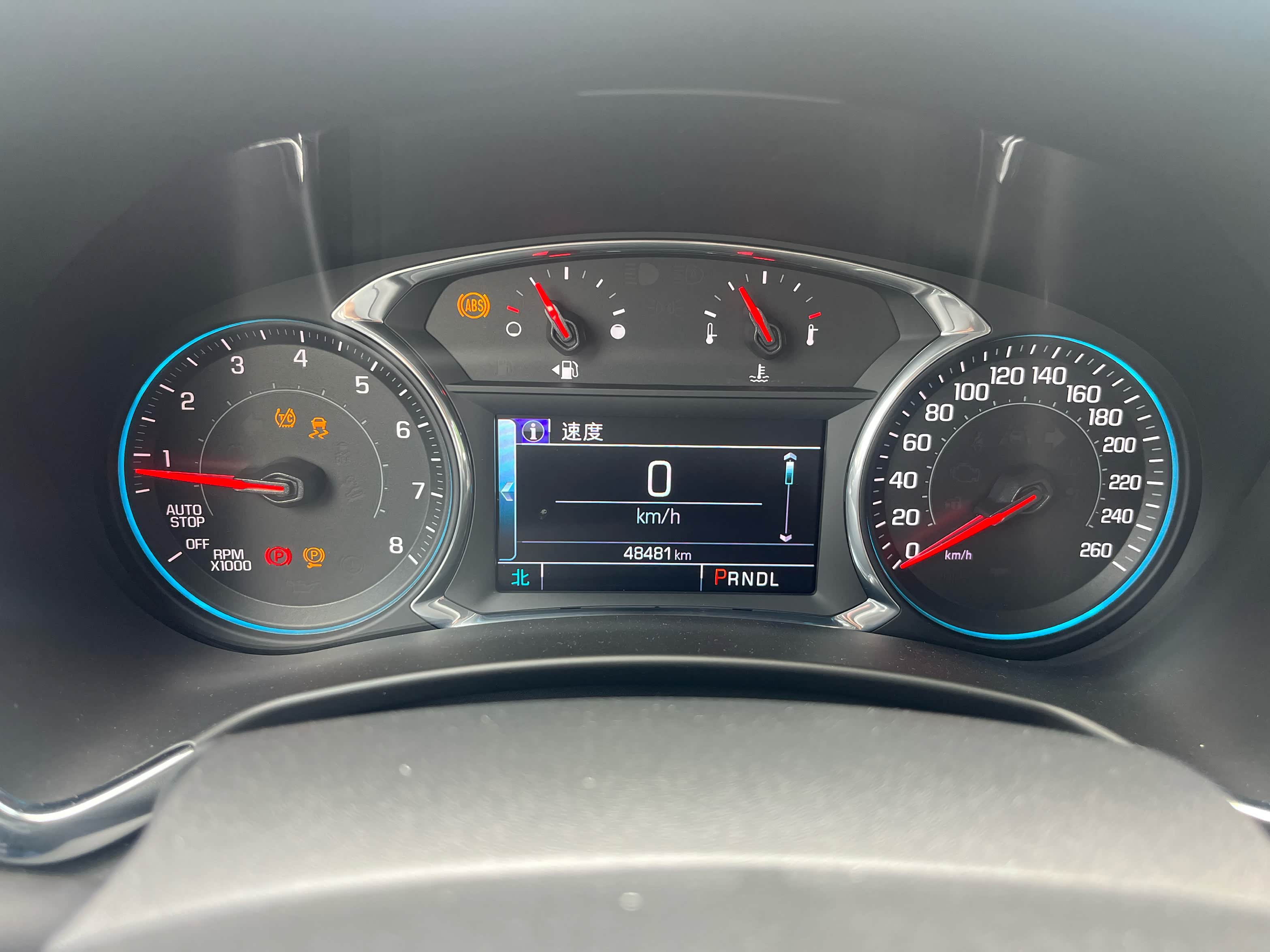

18年的车,开的少,之前也没啥问题,最近放车库一个多月没开后,打火发现故障灯亮了。开去维修店说是传感器的问题,换了一个传感器后正常了,开车不会跳维修出来,但是放了几天车库不开又跳出来了,我有一次开车的时间长故障灯就灭了,反反复复。有一次打火挂D档按电子手刹没反应,折腾了几分钟才能开动,但是维修灯没有灭。有没有大哥们遇到这种情况,我应该怎么处理?

探界者所有反复出现的故障灯和电子手刹失灵等问题,根本原因极可能是车辆长期停放导致电瓶严重亏电(本身也已老化),引发车载电脑和传感器供电异常;彻底更换新电瓶并充分充电后,问题大概率就能解决。

这情况像是轮速传感器或者ABS线束受潮接触不良,长时间停放容易出这问题。先让师傅用电脑读下具体哪个轮的故障码,别盲目换件。线束插头拔下来清理下锈迹和水分,重新插紧试试。电子手刹没反应可能也是关联故障,系统自保护了。

我个人觉得也是电瓶问题,但不用着急更换,只要不影响安全驾驶,先别管,跑几天再看。

应该换完电瓶就好了,建议换原厂德科的电瓶,比瓦尔塔那个还要好。

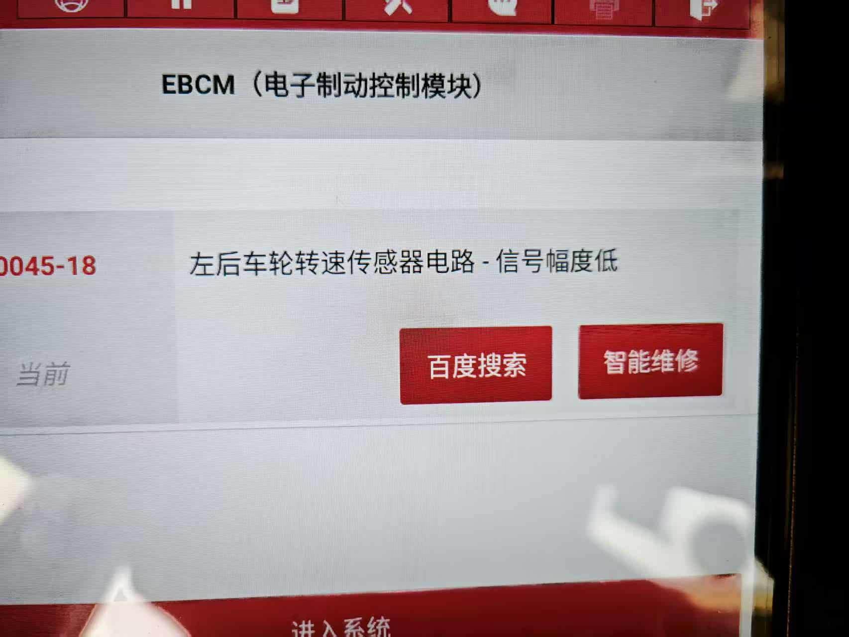

    轮速传感器有问题,换一个好了,建议换原厂的,价格在150元左右,换完后,消除错误码,然后发动跑一下。我的就是换了前右轮的轮速传感器,那个涂虎的配件不是用,需要用原厂的,按照编号进行购买。

    不是已经读到码了吗?换左后轮abs传感器,淘宝35吧,自己就能换,换完就好。我是18款探界者2.0遇到问题和你一样,途虎读码是右后轮传感器,时好时不好,当时没换,回去开着再说,又开了大约一个礼拜就彻底不好了,直接换了就没码了
