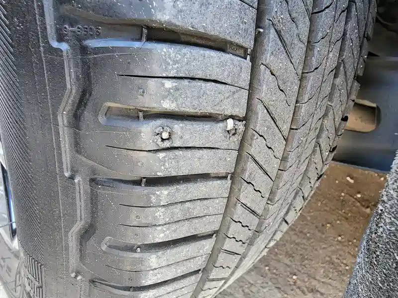

前几天轮胎不小心被扎了个钉子,当时随便找了一家街边补胎店补了,结果补成了这个样子,一个洞补成两个洞,大家看看这胎还能用吗?

我觉得日常通勤的话还是可以用的,但是如果我们跑高速比较多的话,建议轮胎进行更换,毕竟为了我们的安全

    应该不影响正常使用的,除非你经常跑高速。

    我倒是感觉没事,只要补胎没有偷工减料,接着用可以的,比如说,轮胎扎过一次,补上了,过段时间又在附近扎了,又补上了,难道轮胎就报废?
    不放心的话,放到后轮使用吧!

    换到后轮

    可惜了米其林我补胎都是内补贴片,你这是补的蘑菇钉??

    这是给补报废了

    怎么做到一个钉子补成两个洞的?不理解

    这么新的胎不用可惜,心里有阴影,去轮胎店慢慢热胶加一层

    师傅用气钉枪帮你补的?
