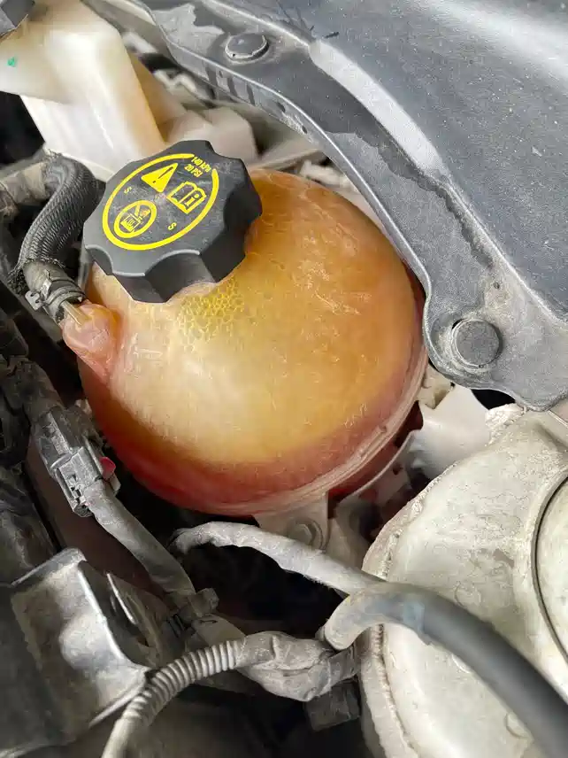

这个冷却水液位正常吗? 删除 取消推荐 置顶 取消置顶 关闭回复 打开回复 推荐编辑 楼主禁言 移动帖子 重置头像 操作记录 晴天霹雳A 0浏览 · 2025-03-10 15:06· 发布于湖北 这个冷却水液位可以吗 举报 打开汽车之家 阅读体验更好 相关问题 更多 问探界者群 有吗 0回答 问19年御界想换车灯 0回答 问探界者360度全景 0回答 问发动机黄灯亮 0回答 问刹车片损坏更换 0回答 问探界者天窗遮阳帘 0回答 全部回复 只看楼主 小伟杰 关禁闭 已屏蔽 雷克萨斯IS 您好,看照片的话,你这个防冻液的位置是正常的,没有问题,这边正常控制在6~8万km左右进行更换一次就可以了,如果说提前有缺少的话,进行补加好相同颜色的防冻液就行,更换的话,这边需要购买8L左右防冻液的品牌,可以选择使用博世的就可以 2025-03-10 15:13 来自贵州 回复 沙发 屏蔽此人 举报 删除 取消删除 禁言 重置头像 共有条对话 > 头一辆车 关禁闭 已屏蔽 飞度 你得看是热车还是冷车状态。如果这个车现在是冷车状态。那么就没有任何问题。嗯,如果热车状态,那就看冷车液位在哪。应该属于可加可不加的范畴。 2025-03-10 15:15 来自河北 回复 板凳 屏蔽此人 举报 删除 取消删除 禁言 重置头像 共有条对话 > 凯普狄诺607 关禁闭 已屏蔽 雪铁龙C5 这个液位是变化的,因为是根据冷却系统的需要,工作状态下的液位可能是略微低一些,非工作状态下的液位是高一些的,目前来说液位是够的不用补加。 2025-03-10 15:28 来自上海 回复 地板 屏蔽此人 举报 删除 取消删除 禁言 重置头像 共有条对话 > 晴天霹雳A 楼主 关禁闭 已屏蔽 这个上面怎么没有看到上下刻度线? 2025-03-10 15:31 来自湖北 回复 举报 删除 取消删除 禁言 重置头像 共有条对话 > 西土瓦甄 关禁闭 已屏蔽 探界者 这个液位正常,如果是热车看的,等冷却下来可能降一点,如果冷车时看到,发动机温度上来后还能上升一点。 2025-03-11 07:18 来自河北 回复 屏蔽此人 举报 删除 取消删除 禁言 重置头像 共有条对话 > 快乐小探 关禁闭 已屏蔽 标致307 今年一月,才换了百适通的,途虎,我的车是18年7月的车,防冻液比你这个还要低四厘米,没有报警,但也换了,才五万公里,也没有补加,因为找不到原厂的防冻液品牌 2025-03-12 11:54 来自四川 回复 屏蔽此人 举报 删除 取消删除 禁言 重置头像 共有条对话 > 豫见你的美900823 关禁闭 已屏蔽 十万都不用换 2025-03-12 14:25 来自江苏 回复 屏蔽此人 举报 删除 取消删除 禁言 重置头像 共有条对话 > 还想在主楼增加内容?点击续写主楼内容 登录 参与更多互动 发表回复 打开App,查看更多评论 首 页 上一页 下一页 末 页 跳 转 取 消 还想在主楼增加内容?点击续写主楼内容 登录 参与更多互动 系统故障 发表回复 图片最多上传9张 微信好友 微信朋友圈 新浪微博 QQ好友 QQ空间 取消 相关推荐 加载中
