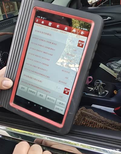

问 探界者显示请维修保养制动辅助系统,发动机黄灯亮,这是啥情况? 删除 推荐精华 置顶 取消置顶 关闭回复 打开回复 推荐编辑 楼主禁言 移动帖子 重置头像 操作记录 拉萨车友3596989 0浏览 · 2025-02-17 22:08· 发布于西藏 探界者有时候显示“请维修保养制动辅助系统”然后显示发动机黄灯 大神们这是啥情况大家有类似的问题吗 举报 打开汽车之家 阅读体验更好 相关问题 更多 问碳罐电磁阀在哪儿啊? 0回答 问长江一号机油怎么样? 0回答 问异响 0回答 问电瓶在哪里换好? 0回答 问探界者低速底盘异响 0回答 问b柱内饰板拆卸视频 0回答 全部回复 只看楼主 1780蓝狐 关禁闭 已屏蔽 奥迪A3 当车辆显示“请维修制动辅助系统”时,这是车辆系统在提示您制动系统存在故障或异常,需要尽快进行检查和维修。有可能是制动液不足、也有可能是刹车片磨损严重了,总之就是要检查一下刹车相关的部件。 2025-02-17 22:24 来自上海 回复 沙发 屏蔽此人 举报 删除 取消删除 禁言 重置头像 共有条对话 > szglzlb 关禁闭 已屏蔽 探界者 觉得这车显示太灵了,有点乱。洗一下车就有可以出现这种显示。我四千公里不到,乱七八糟显示的好多次了。 2025-02-18 10:34 来自浙江 回复 板凳 屏蔽此人 举报 删除 取消删除 禁言 重置头像 共有条对话 > 昆明车友5199224 关禁闭 已屏蔽 偶发性的故障,我6年来出现过两次,其中一次是油表灯亮以后又跑了30公里,燃油快耗尽的时候,熄火加满油就消失了。 一次是正常行车过程中出现,服务区熄火锁车,再打火故障依旧,我个人判断是轮速传感器读数错误,于是开出服务区后一脚地板油让前轮打滑,故障果然消失。 如果还是没有,你就把轮速传感器拆下来拿化清剂喷喷清洗一下。 一个轮子一个,一颗螺丝的事情。 2025-03-04 16:42 来自云南 回复 地板 屏蔽此人 举报 删除 取消删除 禁言 重置头像 共有条对话 > 绍兴车友5723017 关禁闭 已屏蔽 我20年的行驶80000km 也出现这提示,去检测说 要更换电池,测量电压 12.5好像电压 也正常啊?大家有碰到过这问题吗?怎么解决的 2025-05-17 15:32 来自浙江 回复 屏蔽此人 举报 删除 取消删除 禁言 重置头像 共有条对话 > 还想在主楼增加内容?点击续写主楼内容 登录 参与更多互动 发表回复 打开App,查看更多评论 首 页 上一页 下一页 末 页 跳 转 取 消 还想在主楼增加内容?点击续写主楼内容 登录 参与更多互动 系统故障 发表回复 图片最多上传9张 微信好友 微信朋友圈 新浪微博 QQ好友 QQ空间 取消 相关推荐 加载中
