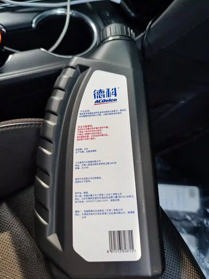

有换了这种变速箱油的吗?

德科变速箱油 德科变速箱油,原产地韩国,这是一款低粘度变速箱油,通过德士龙6认证,日韩美德系低粘度6速变速箱也能用,集成式变速箱不可拆卸变速箱滤网,建设重力更换。

这个变速箱油没有听说过,用的是非常少的,这款车更换变速箱油建议还是选择爱信或者是采埃孚的,相对来讲更适合,而且这种大品牌的油用起来也是要更好一些的

雪佛兰探界者用这个德科的油是完全没问题的,这个变速箱油是属于通用系列的原厂专用的变速箱油。可以放心使用这款车,如果是1.5t发动机的话,相关的变速箱参数信息如下。
变速箱/挡位
AT-自动/6
型号/厂家
6T45/通用
(铭牌图)
换油量
重力:5L 机器:12L

这个是9速的油,肯定比4S蓝桶好

这个就是原厂韩国sk代工的垃圾矿物油,通用的变速箱从“金属搅拌机”时代进行技术升级后,至今口碑较差和它有较大关系,但上汽通用脑子进水就是不换供应商。建议更换DEXRON VI认证的全合成油。我现在用的安索atl蓝盖,但与市面上大多数变速箱油的话术一样,这个油貌似不是获得/通过认证,而是满足/符合认证。福斯6400,是实实在在获得了DEXRON VI认证,还获得JASO认证,在抗高温高压方面更有优势。注意福斯主打线下,实体店价格比网店便宜。
