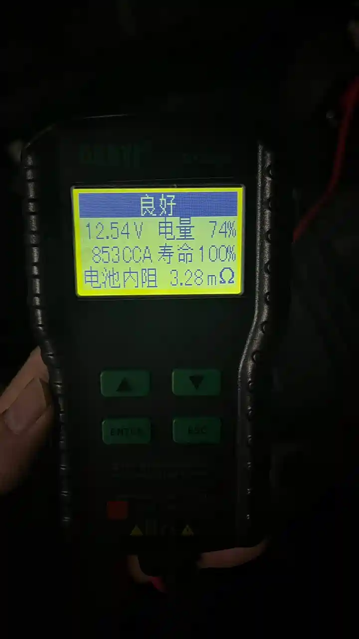

两次测量间隔24小时,中间车子没动,电量从74掉到44,是不是有问题

你好,通过你上面发的照片来看的话,咱那个车辆电瓶电量下降的话,一般有两种原因造成的问题,首先第一种就是我们这个电瓶本身出现了存电量下降,电瓶寿命老化引起的问题,用电瓶检测仪测量一下,如果电瓶存电量寿命缩短的话进行给他更换一下电瓶解决问题。
第二种情况的话,就是我们车辆存在这个漏电的问题,车辆这个有模块不休眠,例如改装的行车记录仪导航系统不休眠,也会导致车辆出现漏电,电瓶漏电,我们需要使用万用表测量一下车辆休眠电流,如果比较大的话,检查漏电问题,处理这个电瓶电量下降了故障问题。

这情况不正常呀。一般汽车静置一夜掉电1%-2%左右算正常,你这掉电这么多,可能是有电器没关,或者车辆有漏电、电池故障等问题,也可能是某些功能异常耗电,得去检查检查。
