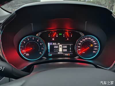

问 有没有车主换过胎压传感器了,坏了一个需要4个全换吗 删除 推荐精华 置顶 取消置顶 关闭回复 打开回复 推荐编辑 楼主禁言 移动帖子 重置头像 操作记录 陈伟真 0浏览 · 2024-12-05 08:07· 发布于浙江 是去4s还是自己淘宝买。18年的探探,进入换血期间 举报 打开汽车之家 阅读体验更好 相关问题 更多 问维修保养ESC 0回答 问后备箱进水的原因 0回答 问油位突然显示异常 0回答 问雨刮器的频率能调吗 0回答 问开暖气一股废机油味 0回答 问长江一号机油怎么样? 0回答 全部回复 只看楼主 爱专研的一修 关禁闭 已屏蔽 和悦 目前来讲没有必要4个一起更换,直接在网上按照车型去选购适配的胎压传感器就可以,买完之后它能是能够自动跟胎压监测装置进行匹配的,价格也就是100块钱左右 2024-12-05 08:08 来自吉林 回复 沙发 屏蔽此人 举报 删除 取消删除 禁言 重置头像 共有条对话 > 河北车友7803 关禁闭 已屏蔽 长安CS55 探界者换胎压传感器,坏了一个不用4个全换,只需更换坏掉的那个即可,然后用专用仪器进行匹配学习,不过若车龄较长或其他传感器也快没电了,也可考虑4个全换. 2024-12-05 08:16 来自河北 回复 板凳 屏蔽此人 举报 删除 取消删除 禁言 重置头像 共有条对话 > 豫见你的美900823 关禁闭 已屏蔽 我刚买了两个传感器和一个匹配仪还没换,传感器30一个匹配仪20一个 2024-12-05 10:23 来自江苏 回复 地板 屏蔽此人 举报 删除 取消删除 禁言 重置头像 共有条对话 > 火爆大辣椒椒椒 关禁闭 已屏蔽 更换坏的胎压传感器就可以啦 2024-12-05 12:40 来自吉林 回复 屏蔽此人 举报 删除 取消删除 禁言 重置头像 共有条对话 > 淡蓝若梦 关禁闭 已屏蔽 创酷 我的今天刚换完,7年的御姐,右前没感应了,要换就一起换了,要不然没一个换一个太麻烦了,一次搞定~ 2024-12-05 15:13 来自山西 回复 屏蔽此人 举报 删除 取消删除 禁言 重置头像 共有条对话 > mslmslmsl 关禁闭 已屏蔽 魏牌 高山 我的是17年10月分的悍界,今年11月份提示有一个没电不工作了,这个胎压监测的电池寿命大多是7年左右,应该是舒瑞德的。提示一个没电它的也差不多要换了,我是在TU虎上下单4个70一个,在工厂店25一个人工换的。 2024-12-06 10:43 来自湖北 回复 屏蔽此人 举报 删除 取消删除 禁言 重置头像 共有条对话 > 眉川泪酷 关禁闭 已屏蔽 我在外面轮胎店换的 四个50一个。 2024-12-06 13:25 来自江苏 回复 屏蔽此人 举报 删除 取消删除 禁言 重置头像 共有条对话 > 小鸡加油 关禁闭 已屏蔽 探界者 前几天在途虎刚换的,换了一个,一共花了一百元 2024-12-06 14:09 来自山东 回复 屏蔽此人 举报 删除 取消删除 禁言 重置头像 共有条对话 > 探界者RS风中追风 关禁闭 已屏蔽 建议四个一起换,我就是去年换了,今年又坏了一个,烦死了,一次性换四个 2024-12-11 10:54 来自江苏 回复 屏蔽此人 举报 删除 取消删除 禁言 重置头像 共有条对话 > 海边散步 关禁闭 已屏蔽 探界者 夏天坏了1个,咸鱼买1个28元更换工钱50元。一个多月又坏一个,干脆再买三个一个25元,三个更换工钱110元。建议一个坏全部更换,4个100元,更换工钱也更划算。 2024-12-13 12:21 来自福建 回复 屏蔽此人 举报 删除 取消删除 禁言 重置头像 共有条对话 > 泸州车友6337394 关禁闭 已屏蔽 17的驭界,也要换了,正在修理厂 2024-12-14 08:19 来自四川 回复 屏蔽此人 举报 删除 取消删除 禁言 重置头像 共有条对话 > 鱼灬先森 关禁闭 已屏蔽 探界者 我的也是右前轮不显示了,今天刚问了价。4S店材料加人工240大洋,途虎材料69加安装35 2024-12-14 17:23 来自上海 回复 屏蔽此人 举报 删除 取消删除 禁言 重置头像 共有条对话 > 还想在主楼增加内容?点击续写主楼内容 登录 参与更多互动 发表回复 打开App,查看更多评论 首 页 上一页 下一页 末 页 跳 转 取 消 还想在主楼增加内容?点击续写主楼内容 登录 参与更多互动 系统故障 发表回复 图片最多上传9张 微信好友 微信朋友圈 新浪微博 QQ好友 QQ空间 取消 相关推荐 加载中
