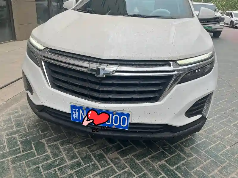

买了小几年了,也就平时上下班逛超市开一下,公里数不算多,会定期保养,近期3万公里出头,踩油门深一点了会有那种打滑像是空挡轰油门的声音,而且非常明显。另外本人驾龄10多年,不是车技的原因,想问问其他车友有这个情况吗?原因在哪里?能修好不?
