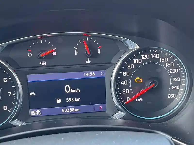

加了95的油发动机故障灯亮了,是油品问题还是得去4s店检查?
No未完成
0浏览 · 2024-12-01 15:22· 发布于上海
发动机故障灯亮了
今天刚加了箱95的油,发现故障灯常亮,一直是这个加油站,难道是油品的问题?需要去4s店解决吗?

代码优先原则…
故障灯亮,用解码器读取准确的故障代码及其故障内容,才能依据分析诊断…
可以把解码器读取的故障代码及其故障内容,拍个照片发给我帮你看看~

如果是之前一直用92的燃油,这次加的95的,那应该就是跟加油有关系导致的发动机故障灯亮,如果目前发动机运转正常,只不过灯亮了就不用管,跑一段自己就消失了。

你好,通过你上面描述的问题来看,我们这个今天添加了95号汽油,然后发动机突然故障灯点亮这种情况的话,这个故障灯点亮有很多原因造成的,例如我们这个发动机传感器电路问题都会导致故障灯点亮,但是也不排除添加95号汽油以后导致发动机缸内燃烧出现了问题也会导致发动机故障灯点亮,如果现在在那个车辆开起来一切正常指示灯点亮的话,这个有时间的话,明天可以到4S店或者附近的修理厂用电脑检查一下,根据故障代码维修一下,或者是用电脑消除一下故障代码来解决问题 按照上面给你描述的维修方案,操作解决在那个仪表上面故障灯点亮的问题

发动机故障灯亮可能是油品问题,可先检查油箱盖是否拧紧。若拧紧后故障灯仍亮,建议去4S店,用诊断仪读取故障码确定原因,若车辆在质保期内,4S店可按厂家标准维修。

加油后出现,可能是油箱盖没拧紧吧,通用的车有这个设计(故障码应该是什么泄露),我每次加好油后都会自己再拧一下油箱盖,确保拧到位了

去找个修理厂看一下故障原因,然后清除掉,如果没有再次出现,就是误报不用管。我出现过2次,去4S检查两次的原因都不一样,清除了就再也没出现过。据说是油品有问题。

最终发现是发动机胖的尾气吹气泵坏了,途虎换的
