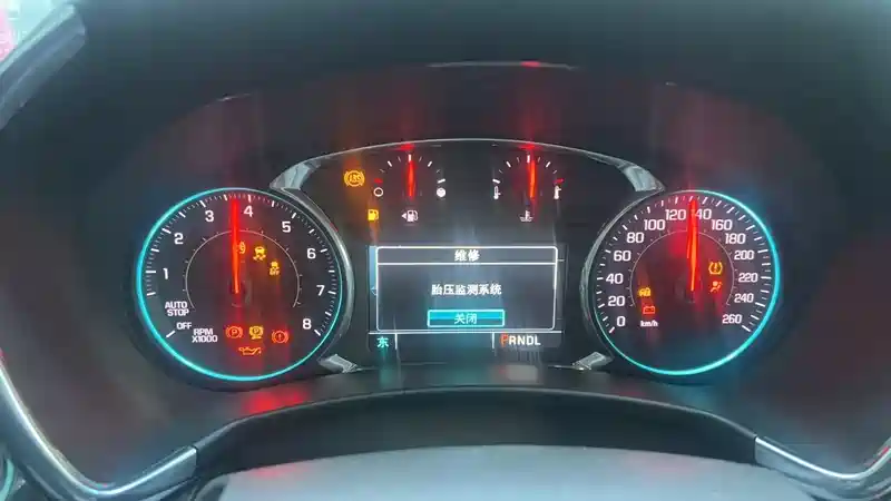

7年1.5T探界者驭姐,从来没其它毛病,今天出现胎压故障码,不知道是哪里问题,请高手指点,深表感谢。

和悦
图片看仪表上亮起来排压报警灯,这个就说明目前的胎压是有问题的,建议去检查一下胎压,把4个车轮的胎压都调整到冷车2.4的状态,跑一段这个灯就会消除了
2024-11-28 08:47 来自吉林 回复
小卢弟 关禁闭 已屏蔽
阳光
你好,胎压报警的话主要有两个方面原因
1时间长了没有充气天气冷了可以把四个轮胎气压充下看是否可以
2就是胎压传感器本身有问题时间长了没电导致报警,传感器本身有问题换下就可以了,费用在120左右
2024-11-28 08:49 来自河南 回复

车车灵宝 关禁闭 已屏蔽
应该是胎压传感器没电了
2024-11-28 15:59 来自江西 回复
Jsing2017 关禁闭 已屏蔽
探界者
7年的车应该是胎压检测没有电了,网上买了去换就好了。我有一个帖子就是写更换胎压监测的。
2024-11-28 16:30 来自广东 回复
