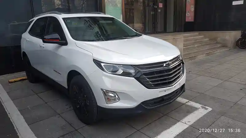

探界者LTG发动机用啥机油?有大佬推荐国产机油吗? 删除 取消推荐 置顶 取消置顶 关闭回复 打开回复 推荐编辑 楼主禁言 移动帖子 重置头像 操作记录 北京车友9049470 0浏览 · 2024-11-07 20:56· 发布于吉林 探界者LTG发动机用什么机油?各位大佬有推荐的机油吗?或者国产机油有推荐的吗? 举报 打开汽车之家 阅读体验更好 相关问题 更多 问探界者的自动落锁问题 0回答 问网上的东西靠谱吗? 0回答 问加油顿挫是怎么回事? 0回答 问副厂件能用吗 0回答 问变速箱油 0回答 问求助!!!!!! 0回答 全部回复 只看楼主 Brandon_1985 关禁闭 已屏蔽 探界者 在东北啊,冬天还是用030吧,在符合(如果能通过更好)GM D1G2认证的前提下,尽量选倾点低一点的油,100℃运动粘度建议在11.0±0.2左右,抗剪不低于2.9,粘度指数不低于150。我是19款拓界版RS,用过的油有:原厂(出厂注入的,我那一批车应该是雪佛龙的油,因为首保去4S店的时候给换的油壶上有Chevron的字样而且保养小哥说跟车里的油一样),嘉实多极护020(没错,就是020,二保去市里的4S店,他们给我用的020,我跑了500公里不到就换了),老版水银美530,老版黑嘉530,妹夫长效EP530,感觉最合我意的还是老版的黑嘉530,低速运行很顺(2500rpm以内)油耗控制的不错,不是经常地板油和暴力驾驶还是蛮舒服的,就是不经用,5000km多点就开始燥了;老银美530也不错,比黑嘉要黏一点,但经用一点,我干到8000;长效EP也许是买到假油了?一上车就觉得不对劲,干涩,燥,油耗高,跑了1000多公里赶紧下车了;现在车上是上午刚上车的地图X1 030,看参数不错,刚才也去快速道上试了下车,还好,润,绵密,地板油也还算跟脚,5000rpm往上声音也还正常,不知道衰减如何(有车友反馈这款油气温低于10℃时体感不好,不推荐你在东北地区用)另外多说点:GM 的D1 G3标准出来后,好多530的油都稀了,如下图:这是狗东上的银美,客服给的参数,100度粘度10.6,马马虎虎;这是TH定制的妹夫1号风尚版参数,10.3,还要稀;这是黑猫国际自营的美版妹夫长效EP530,狗曰的直接不给粘度指数了,100℃运动粘度更低,才10.15,严重怀疑是瞎J8标的,因为它家的新美版黑嘉530运动粘度才10:以下是狗东国际自营标注的新美版黑嘉530的参数:顺便贴一张TH自动匹配的驾驰先锋530(问了虎妹说是SK代工的)参数:综上,我打算先试一锅狗东国际的美版黑嘉530,要是跟之前的老版没啥差别我就618再囤一波,同时也努力抢140的金驾驰套餐,如果没啥问题就继续抢;如果这个方案不行我就老老实实的用狗东的国行银美530,顶多起步的时候尽量不地板油就就行。对了,如果你去途虎,给你匹配出来壳牌的那个新高效动力别用,100℃运动粘度才9.8,给LTG用抗磨保护应该是不够的。以上为个人浅见,大家勿喷;另外,据小胖曹的反馈,他钟爱拉锋特调,不过价格昂贵(对于我来说),楼主可以试一下。就这么多吧,今年准备考个证,考友约去学习了,在此诚邀论坛内外的有志青年、壮年、中年同志一起努力学习,考证。 2025-04-14 18:50 来自贵州 回复 屏蔽此人 举报 删除 取消删除 禁言 重置头像 共有条对话 > 河北车友7803 关禁闭 已屏蔽 长安CS55 探界者的LTG发动机建议使用符合通用GM DEXOS1的5W-30或0W-30全合成机油。推荐的机油品牌有: - 国际品牌:美孚银美孚1号5W-30、嘉实多极护5W-30、壳牌恒护超凡喜力5W-30;- 国产机油品牌:长城、昆仑等品牌的全合成5W-30机油也可选择,只要符合车辆要求的认证标准即可。 2024-11-07 21:07 来自河北 回复 沙发 屏蔽此人 举报 删除 取消删除 禁言 重置头像 共有条对话 > 西土瓦甄 关禁闭 已屏蔽 探界者 我是LTG发动机,一直用银美孚,在某东海外购旗舰店购买,用了五年了,效果不错。https://club.m.autohome.com.cn/bbs/thread/734fa3f915dcf9bb/109666569-1.html这是我自己换油的帖子 2024-11-08 06:39 来自河北 回复 板凳 屏蔽此人 举报 删除 取消删除 禁言 重置头像 共有条对话 > 北京车友3772465 关禁闭 已屏蔽 我目前是金美孚5W30 2024-11-12 16:55 来自四川 回复 地板 屏蔽此人 举报 删除 取消删除 禁言 重置头像 共有条对话 > Brandon_1985 关禁闭 已屏蔽 探界者 在东北啊,冬天还是用030吧,在符合(如果能通过更好)GM D1G2认证的前提下,尽量选倾点低一点的油,100℃运动粘度建议在11.0±0.2左右,抗剪不低于2.9,粘度指数不低于150。我是19款拓界版RS,用过的油有:原厂(出厂注入的,我那一批车应该是雪佛龙的油,因为首保去4S店的时候给换的油壶上有Chevron的字样而且保养小哥说跟车里的油一样),嘉实多极护020(没错,就是020,二保去市里的4S店,他们给我用的020,我跑了500公里不到就换了),老版水银美530,老版黑嘉530,妹夫长效EP530,感觉最合我意的还是老版的黑嘉530,低速运行很顺(2500rpm以内)油耗控制的不错,不是经常地板油和暴力驾驶还是蛮舒服的,就是不经用,5000km多点就开始燥了;老银美530也不错,比黑嘉要黏一点,但经用一点,我干到8000;长效EP也许是买到假油了?一上车就觉得不对劲,干涩,燥,油耗高,跑了1000多公里赶紧下车了;现在车上是上午刚上车的地图X1 030,看参数不错,刚才也去快速道上试了下车,还好,润,绵密,地板油也还算跟脚,5000rpm往上声音也还正常,不知道衰减如何(有车友反馈这款油气温低于10℃时体感不好,不推荐你在东北地区用)另外多说点:GM 的D1 G3标准出来后,好多530的油都稀了,如下图:这是狗东上的银美,客服给的参数,100度粘度10.6,马马虎虎;这是TH定制的妹夫1号风尚版参数,10.3,还要稀;这是黑猫国际自营的美版妹夫长效EP530,狗曰的直接不给粘度指数了,100℃运动粘度更低,才10.15,严重怀疑是瞎J8标的,因为它家的新美版黑嘉530运动粘度才10:以下是狗东国际自营标注的新美版黑嘉530的参数:顺便贴一张TH自动匹配的驾驰先锋530(问了虎妹说是SK代工的)参数:综上,我打算先试一锅狗东国际的美版黑嘉530,要是跟之前的老版没啥差别我就618再囤一波,同时也努力抢140的金驾驰套餐,如果没啥问题就继续抢;如果这个方案不行我就老老实实的用狗东的国行银美530,顶多起步的时候尽量不地板油就就行。对了,如果你去途虎,给你匹配出来壳牌的那个新高效动力别用,100℃运动粘度才9.8,给LTG用抗磨保护应该是不够的。以上为个人浅见,大家勿喷;另外,据小胖曹的反馈,他钟爱拉锋特调,不过价格昂贵(对于我来说),楼主可以试一下。就这么多吧,今年准备考个证,考友约去学习了,在此诚邀论坛内外的有志青年、壮年、中年同志一起努力学习,考证。 2025-04-14 18:50 来自贵州 回复 屏蔽此人 举报 删除 取消删除 禁言 重置头像 共有条对话 > 雪山之境 关禁闭 已屏蔽 我下次试用0w40这样暴力驾驶安全性高 2025-04-15 14:28 来自广西 回复 屏蔽此人 举报 删除 取消删除 禁言 重置头像 共有条对话 > 车友3458 关禁闭 已屏蔽 我18年的2.0t是TLG机器,现在一直用的昆仑KR8、5w-30机油。为啥选择这个机油呢,是因为以前干了一阵子和机油有关的工作,了解了点机油市场的……我也想用啥美孚、壳牌那些机油,可我们普通人对机油的真假(或者说冒牌)无法鉴定,干脆就用昆仑机油了,长城也可以、我们这都是中石油,每次都是去中石油的加油站购买,一万公里一换,我觉得国产机油也不错,国产和进口机油它们基础油都是一样的,不同的是添加剂、工艺的区别,对一般家用车来说差距不大。 2025-06-06 10:13 回复 屏蔽此人 举报 删除 取消删除 禁言 重置头像 共有条对话 > 还想在主楼增加内容?点击续写主楼内容 登录 参与更多互动 发表回复 打开App,查看更多评论 首 页 上一页 下一页 末 页 跳 转 取 消 还想在主楼增加内容?点击续写主楼内容 登录 参与更多互动 系统故障 发表回复 图片最多上传9张 微信好友 微信朋友圈 新浪微博 QQ好友 QQ空间 取消 相关推荐 加载中
