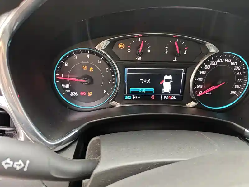

探界者驭界版过坑后报警灯常亮,胎压监测修复但报警灯仍闪烁,有人遇到过这问题吗? 删除 取消推荐 置顶 取消置顶 关闭回复 打开回复 推荐编辑 楼主禁言 移动帖子 重置头像 操作记录 车友51668 0浏览 · 2024-10-20 15:12· 发布于广东 18款探界者驭界版有一次过坑后出现这几个报警灯亮了,还有一个胎压不显示,现在胎压监测问题解决了,然后那几个报警灯时不时的会亮起,暂时不影响驾驶,有车友碰到过这个问题吗? 举报 打开汽车之家 阅读体验更好 相关问题 更多 问天窗遮阳布 0回答 问探界者更换刹车油问题 0回答 问异响 0回答 问探界者中控屏幕听歌时 0回答 问后视镜电加热 0回答 问探界者雨刮片更换 0回答 全部回复 只看楼主 雄展飛飛 关禁闭 已屏蔽 豹8 应该是ESP防侧滑传感器有问题,建议你首先把ESP防侧滑传感器检查一下插头是否接触不良现象和是否有进水潮湿现象;其次,检查ABS防抱死传感器的电源插头是否接触不良或者着进水潮湿现象,最后检查胎压监测器的纽扣电池是否有电量低的现象,基本上就以上几种原因导致的。 2024-10-20 21:19 来自河北 回复 沙发 屏蔽此人 举报 删除 取消删除 禁言 重置头像 共有条对话 > 雄展飛飛 关禁闭 已屏蔽 豹8 应该是ESP防侧滑传感器有问题,建议你首先把ESP防侧滑传感器检查一下插头是否接触不良现象和是否有进水潮湿现象;其次,检查ABS防抱死传感器的电源插头是否接触不良或者着进水潮湿现象,最后检查胎压监测器的纽扣电池是否有电量低的现象,基本上就以上几种原因导致的。 2024-10-20 21:19 来自河北 回复 沙发 屏蔽此人 举报 删除 取消删除 禁言 重置头像 共有条对话 > H心在驿动 关禁闭 已屏蔽 探界者 去修理店用故障检测仪插OBD口检查4个轮速传感器看是否有坏的,清洁插口或更换掉坏的轮速传感器看看 2024-10-21 13:48 来自广西 回复 板凳 屏蔽此人 举报 删除 取消删除 禁言 重置头像 共有条对话 > 坦克大塞车 关禁闭 已屏蔽 我洗发动机仓爆过这故障码,去修理厂消了后就没出现过。基本上是插头进水接触不良导致的 2025-06-20 23:23 来自山东 回复 地板 屏蔽此人 举报 删除 取消删除 禁言 重置头像 共有条对话 > 还想在主楼增加内容?点击续写主楼内容 登录 参与更多互动 发表回复 打开App,查看更多评论 首 页 上一页 下一页 末 页 跳 转 取 消 还想在主楼增加内容?点击续写主楼内容 登录 参与更多互动 系统故障 发表回复 图片最多上传9张 微信好友 微信朋友圈 新浪微博 QQ好友 QQ空间 取消 相关推荐 加载中
