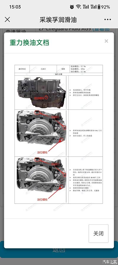

问 请问9AT换油步骤 删除 推荐精华 置顶 取消置顶 关闭回复 打开回复 推荐编辑 楼主禁言 移动帖子 重置头像 操作记录 北京车友7923388 0浏览 · 2024-09-05 17:55· 发布于北京 最不舍得删的爱车照片 如题,是放油后加到观察口滴油,然后再加半升油吗?谢谢! 举报 打开汽车之家 阅读体验更好 相关问题 更多 问探界者档把处异响 0回答 问多媒体物理按键失效 0回答 问探界者后雨刮胶条坏了 0回答 问车内出现汽油味 0回答 问车辆年检问题求助 0回答 问探界者通信类故障 0回答 优质解答 坛友老P 关禁闭 已屏蔽 2024-09-05 20:26 来自北京 回复 屏蔽此人 举报 删除 取消删除 禁言 重置头像 共有条对话 > 全部回复 只看楼主 西土瓦甄 关禁闭 已屏蔽 探界者 要是重力更换,最好找一个带刻度的容器接废油,这样接出来多少,再加入多少,计量准确。要是循环机更换,属于等量交换,不用考虑加油量的问题。 2024-09-05 18:45 来自河北 回复 沙发 屏蔽此人 举报 删除 取消删除 禁言 重置头像 共有条对话 > 坛友老P 关禁闭 已屏蔽 2024-09-05 20:26 来自北京 回复 板凳 屏蔽此人 举报 删除 取消删除 禁言 重置头像 共有条对话 > H心在驿动 关禁闭 已屏蔽 探界者 去网上搜探界者的厂方电子版维修手册下载后看其中的9AT换波箱油要求吧,检查滴油量时是要看在特定油温范围内的,用汽车检测仪插OBD看即时的波箱油温,群里换油的只知道讨论是循环机换还是重力换好,都不知道最后的检查换油量是须要在厂方维修手册中要求的规定油温范围内才是合适的 2024-09-05 20:44 来自广西 回复 地板 屏蔽此人 举报 删除 取消删除 禁言 重置头像 共有条对话 > Trexc 关禁闭 已屏蔽 你这5升,我上次重力将近6升,工人就不知道溢油孔是个啥玩意儿,糊里糊涂的开吧,反正变速箱挺平顺的。 2024-09-06 08:04 来自河北 回复 屏蔽此人 举报 删除 取消删除 禁言 重置头像 共有条对话 > 王山而888 关禁闭 已屏蔽 沃兰多 重力换还是用容器等量交换靠谱点,哪怕用废机油桶测量(桶上有刻度)。看溢油孔也不太靠谱,毕竟车升起来不一定是平的 2024-09-06 09:47 来自江苏 回复 屏蔽此人 举报 删除 取消删除 禁言 重置头像 共有条对话 > 北京车友7923388 楼主 关禁闭 已屏蔽 各位,查到维修手册了,的确加多了。滴油口漏油后不应该多加半升。 2024-09-06 11:40 来自北京 回复 举报 删除 取消删除 禁言 重置头像 共有条对话 > meder47 关禁闭 已屏蔽 探界者 这车内置滤芯推荐重力换,我是4万换的,5万换机油时候又换了一次,这样比较干净。我当地没4S了,异地4S邮寄的油,5L330元,去我大众4S哥们给换的。其实5升是不够的,自己人换放的时间长,大概等了快1小时,最后加进去5.5L左右,油不够还去别克买了一桶。换油过程说下,去外面跑一跑,因为没有通用电脑只能看水温,水温最高上架放油,尽可能放时间久些干净。加油到溢流口出油(在变速箱左侧半轴旁边),拧上溢流口螺栓,汽车打火,各个档位换一下,熄火后打开溢流口继续加油,到溢流口滴油拧上溢流口,启动车辆怠速到水温最高后再等会,有条件可以测量变速箱壳体温度,温度上来后再检查溢流口,少了补多了等溢流口变成滴油合格,检查各螺栓、加油口等,完工。 2024-09-06 13:20 来自黑龙江 回复 屏蔽此人 举报 删除 取消删除 禁言 重置头像 共有条对话 > 豫见你的美900823 关禁闭 已屏蔽 这车重力换放油5.5升加6升妥妥的 2024-09-06 13:28 来自江苏 回复 屏蔽此人 举报 删除 取消删除 禁言 重置头像 共有条对话 > 昆明车友5199224 关禁闭 已屏蔽 5万公里重力换的,旧油放光后加注新油,加到溢出。然后着车在架子上跑个两三分钟,再松开溢油口的螺丝,要是没有油溢出,就补充到溢出为止。这样就OK了。 2024-09-10 15:52 来自云南 回复 屏蔽此人 举报 删除 取消删除 禁言 重置头像 共有条对话 > 广州车友7026775 关禁闭 已屏蔽 直接去4s换,几百块 2024-09-12 11:39 来自广东 回复 屏蔽此人 举报 删除 取消删除 禁言 重置头像 共有条对话 > 还想在主楼增加内容?点击续写主楼内容 登录 参与更多互动 发表回复 打开App,查看更多评论 首 页 上一页 下一页 末 页 跳 转 取 消 还想在主楼增加内容?点击续写主楼内容 登录 参与更多互动 系统故障 发表回复 图片最多上传9张 微信好友 微信朋友圈 新浪微博 QQ好友 QQ空间 取消 相关推荐 加载中
