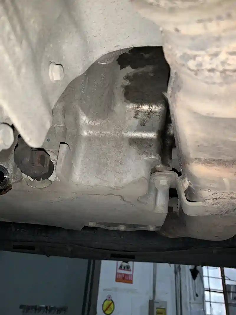

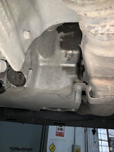

车友们帮忙看看油底壳这个程度的漏油需要处理不?

今天八万公里大保养刚发现,以前没有渗油漏油痕迹,这种轻微的不需要处理吧?我之前的车也渗油处理了还是渗油,感觉也没多大影响。

如果是ltg的发动机,那就是通病了,凯迪拉克  别克  雪佛兰只要是ltg很多都渗油,主要原因就是发动机封装打胶工艺缺陷,需要拆除发动机侧盖重新打胶,具体可以看我之前发过的贴子,不知道你和我是不是同一位子渗油

    没啥影响,不用管。

    有油迹没问题,如果有明显的油滴就必须处理,

    这属于轻微渗油,保养的时候冲掉就行

    只要停一夜,地上没有滴落痕迹,就不用管!!我强调一下,我说的不用管不单单是让你不要修,也不要没事用化清剂清理对着油渍喷! 原因有两点
    1..机油本来就有张力,顺着密封胶渗出的那一点糊在哪里,反而可以起到后续自己密封修微小渗漏点的作用!
    2.拿化清剂清理,对着打胶缝隙的漏点喷,反而化清剂会顺着缝隙进去腐蚀密封胶,有可能后面反而会漏的更严重

    我的厉害,停一晚,地上有油渍
