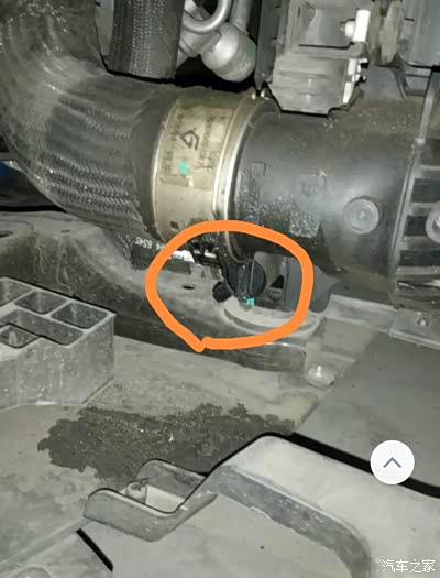

问 有知道怎么更换防冻液的吗? 删除 推荐精华 置顶 取消置顶 关闭回复 打开回复 推荐编辑 楼主禁言 移动帖子 重置头像 操作记录 巴州车友6693452 0浏览 · 2024-04-26 12:56· 发布于山东 有知道防冻液放水口在哪的吗? 举报 打开汽车之家 阅读体验更好 相关问题 更多 问11万公里的火花塞 0回答 问多少公里换火花塞? 0回答 问19年探界者RS] 0回答 问空调启动问题! 0回答 问升高底盘的方式 0回答 问19款车机升级疑问 0回答 全部回复 只看楼主 长风落日圆 关禁闭 已屏蔽 终身无需更换,少了添加蒸馏水即可。 2024-04-26 13:27 来自河南 回复 沙发 屏蔽此人 举报 删除 取消删除 禁言 重置头像 共有条对话 > 臸噯 关禁闭 已屏蔽 探界者 在前保险下面,副驾驶前方保险杠下面,我的都换过一次 了 2024-04-26 14:47 来自四川 回复 板凳 屏蔽此人 举报 删除 取消删除 禁言 重置头像 共有条对话 > 成都车友5495557 关禁闭 已屏蔽 人家发个故障帖,你这些水子们马上就出来淹人家帖子,你们真恶心 2024-04-26 15:05 来自四川 回复 地板 屏蔽此人 举报 删除 取消删除 禁言 重置头像 共有条对话 > 用车攻略 关禁闭 已屏蔽 启辰T60 我要申诉 本楼已被删除 查看回帖内容查看操作记录 2024-04-26 21:59 来自河北 屏蔽此人 删除 取消删除 禁言 重置头像 共有条对话 > kry4369 关禁闭 已屏蔽 逸致 防冻液放水阀在水箱散热器下面,或左或右的最低端,如同暖气放气阀。现在车辆大多长效防冻液,不用更换,检查存量就行。不足了就添加。东起检测含水率🆗 2024-04-27 00:05 来自北京 回复 屏蔽此人 举报 删除 取消删除 禁言 重置头像 共有条对话 > 布鲁特曼 关禁闭 已屏蔽 中冷器下面那里 2024-04-27 08:25 来自四川 回复 屏蔽此人 举报 删除 取消删除 禁言 重置头像 共有条对话 > 来不及悲伤20l4 关禁闭 已屏蔽 几十块钱手工费的事,扯这个蛋干毛?更换防冻液要两个人,喷出来的液体,烫死个人 2024-04-30 09:00 来自北京 回复 屏蔽此人 举报 删除 取消删除 禁言 重置头像 共有条对话 > zdycba 关禁闭 已屏蔽 缸体里的冷却液排不掉 2024-04-30 20:08 来自湖北 回复 屏蔽此人 举报 删除 取消删除 禁言 重置头像 共有条对话 > 天涯12388 关禁闭 已屏蔽 防冻液为啥要更换?我开了四年防冻液低于下限位,四儿子店把防冻液型号发给我了,直接买一升加进去就行了,不需要像换机油那样。 2024-05-03 10:37 来自广东 回复 屏蔽此人 举报 删除 取消删除 禁言 重置头像 共有条对话 > 还想在主楼增加内容?点击续写主楼内容 登录 参与更多互动 发表回复 打开App,查看更多评论 首 页 上一页 下一页 末 页 跳 转 取 消 还想在主楼增加内容?点击续写主楼内容 登录 参与更多互动 系统故障 发表回复 图片最多上传9张 微信好友 微信朋友圈 新浪微博 QQ好友 QQ空间 取消 相关推荐 加载中
