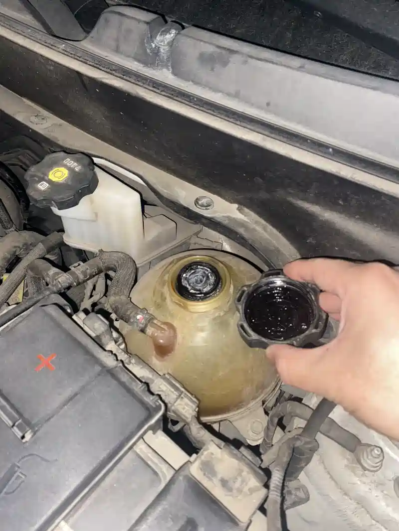

想加点防冻液,没想到拧下来,里面的小盖子和上盖脱落了,拔出来,有没有什么办法能下下来?

1)先把新盖子买到手。
2)在这个卡住的小盖子上开一字口,注意别用产生塑料屑的方式开口。
3)用工具插入开好的一字口内把小盖拧下来。
4)安装新盖子。

撬出来

.或者捅两洞用工具拧出来

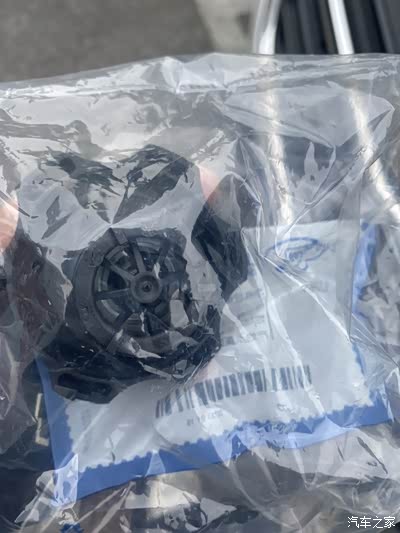

后续:4S店订货,30块,美国产的,网上假的很多用一次就会断芯,还是4S店原产件放心。热车一会,用起子一翘就出来,更换挺简单的。

找个地库没风的地方,拿个蜡烛,找个铁线,然后烧热。然后烫一个长一字。然后用东西宽点的一字拧
