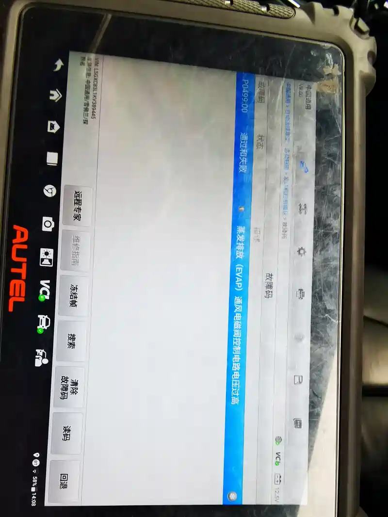

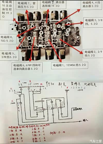

问 2019款悍界发动机故障灯亮,故障码P0499,有遇到的吗, 删除 推荐精华 置顶 取消置顶 关闭回复 打开回复 推荐编辑 楼主禁言 移动帖子 重置头像 操作记录 不知道忙的啥 0浏览 · 2023-12-23 14:55· 发布于四川 2019款悍界发动机故障灯亮,故障码P0499,有遇到的吗,怎么解决的? 举报 打开汽车之家 阅读体验更好 相关问题 更多 问猫经常爬进机盖里面 0回答 问求助中控屏幕,黑屏了 0回答 问18款驰界版灯光问题 0回答 问探界者黑色补漆问题 0回答 问探界者10寸大屏 0回答 问油位突然显示异常 0回答 全部回复 只看楼主 小魏移动 关禁闭 已屏蔽 探界者 我是18款悍界9at,显示电磁阀8卡滞正在断开连接,问过4s店换阀体得一万多,我自己在汽配城买了原厂全新的电磁阀体加上下隔热垫准备找修理厂去换, 2023-12-23 17:09 来自湖北 回复 沙发 屏蔽此人 举报 删除 取消删除 禁言 重置头像 共有条对话 > 小魏移动 关禁闭 已屏蔽 探界者 刚到102600公里出现故障灯 2023-12-23 17:10 来自湖北 回复 板凳 屏蔽此人 举报 删除 取消删除 禁言 重置头像 共有条对话 > 成都车友5495557 关禁闭 已屏蔽 我要申诉 本楼已被删除 查看回帖内容查看操作记录 2023-12-23 18:32 来自四川 地板 屏蔽此人 删除 取消删除 禁言 重置头像 共有条对话 > 简简单单1123 关禁闭 已屏蔽 MINI 最好去修理店修理,要不然万一配件问题,后续拆装工时费得自己出,修理店去修配件他有质保就算配件有问题,工时费他也不会重复收的 2023-12-24 13:19 来自北京 回复 屏蔽此人 举报 删除 取消删除 禁言 重置头像 共有条对话 > 孙宗洋6 关禁闭 已屏蔽 探界者 燃油模块坏了,通风电磁阀线路经过燃油模块 2023-12-24 23:08 来自安徽 回复 屏蔽此人 举报 删除 取消删除 禁言 重置头像 共有条对话 > 煮茶听雪 关禁闭 已屏蔽 探界者 4S怎么说,我的故障灯亮过经4S检测后索赔了油箱里的油泵。 2023-12-25 10:51 来自山东 回复 屏蔽此人 举报 删除 取消删除 禁言 重置头像 共有条对话 > 还想在主楼增加内容?点击续写主楼内容 登录 参与更多互动 发表回复 打开App,查看更多评论 首 页 上一页 下一页 末 页 跳 转 取 消 还想在主楼增加内容?点击续写主楼内容 登录 参与更多互动 系统故障 发表回复 图片最多上传9张 微信好友 微信朋友圈 新浪微博 QQ好友 QQ空间 取消 相关推荐 加载中
