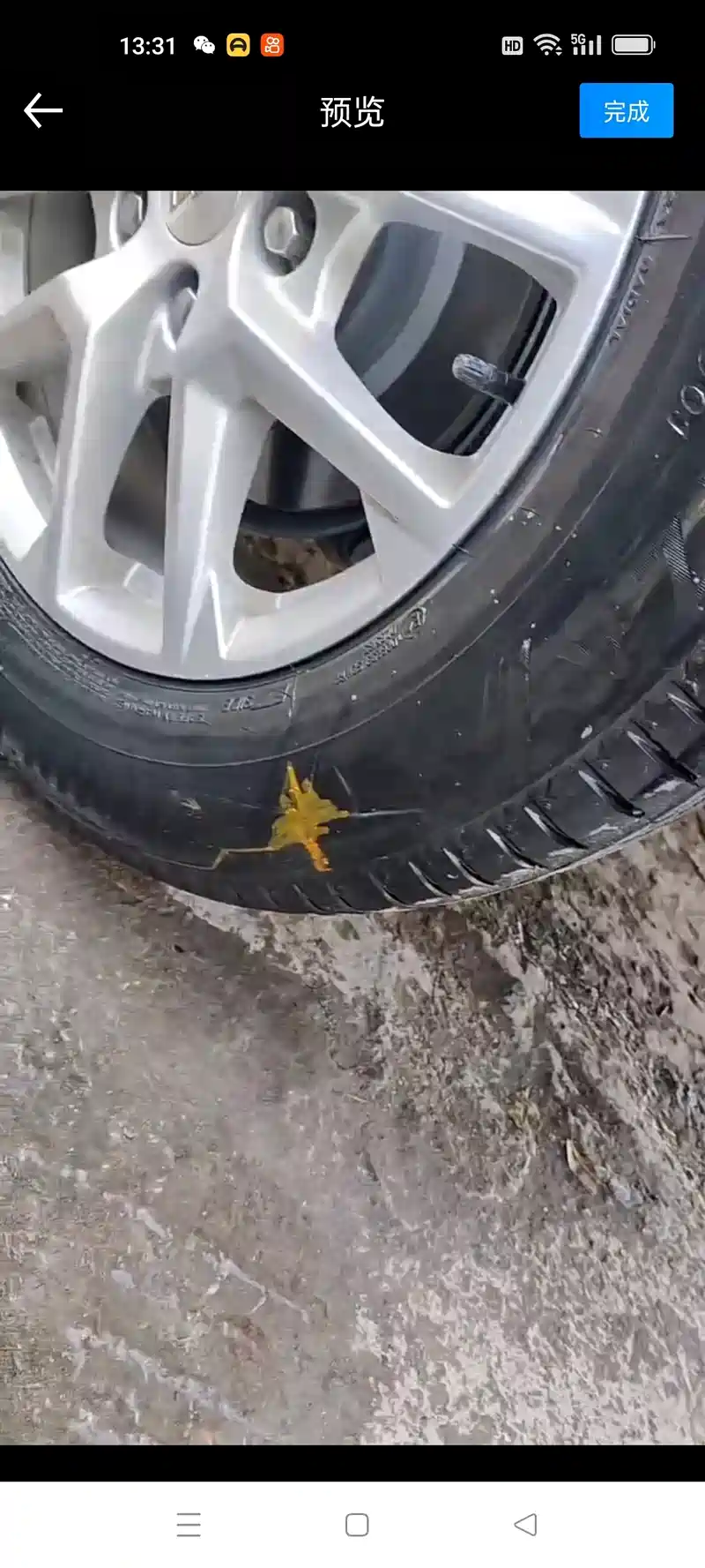

胎被专业人士扎了,求问这个地方能补吗,补了以后安全不。

特别小,没事

确定真眼大小吗?用502滴上试试。我以前被木工的那个小排钉扎个眼慢漏气就是这么搞好的

可以用蘑菇钉补的。

如果孔很小普通贴片补补问题不大,孔大了要是用蘑菇钉虽然能补住 估计用不长,轮胎侧面更正面不一样,在轮胎滚动或者过坑啥的时候侧面会一直扭曲变形,容易造成开裂漏气,侧面补胎后 胎压不要太低,看你图片位置应该可以补补再用,如果伤的位置靠近胎正侧面交界位置 轮胎基本就废了 根本补不住

看起来严重吧,这种侧面得换胎哦

能补,但是跑高速尽量悠着点,胎压别太高

如果是很小的细眼,正常补补没事。如果眼大了,还是不要高速开了。

 侧壁破了换吧,因为车子开起来,轮胎侧壁是会有浪涌现象的,这种还是很危险的,是个定时炸弹。换胎的话直接上一对吧,轮胎也要选择质量稳定的高端品牌,像我在用的固特异御乘SUV II代轮胎就很不错,抓地力强,刹车距离短,还有静音胎面科技加持,舒适性也是相当给力的。

特别小,没事

侧面的还是保险点换胎吧
