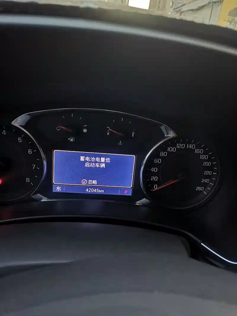

问 铁子们 是不是亏电了? 删除 推荐精华 置顶 取消置顶 关闭回复 打开回复 推荐编辑 楼主禁言 移动帖子 重置头像 操作记录 sxxjn 0浏览 · 2023-11-15 19:20· 发布于河北 早晨按一下通电没打火前显示的,是不是电瓶亏电了?暂时打火还挺利索的 举报 打开汽车之家 阅读体验更好 相关问题 更多 问探界者保养! 0回答 问求助方向盘的问题 0回答 问胎压传感器更换 0回答 问探界者异响 0回答 问安吉星 0回答 问19款探界者驭界 0回答 全部回复 只看楼主 青岛驭界 关禁闭 已屏蔽 电瓶到时间了,启停电瓶还挺贵,开车快停的时候慢点或者快停的时候再松一脚油门然后再踩刹车可以不触发启停,能一定程度保护电瓶,我的车4年半启停还一直好使 2023-11-15 20:56 来自山东 回复 沙发 屏蔽此人 举报 删除 取消删除 禁言 重置头像 共有条对话 > yahookang 关禁闭 已屏蔽 探界者 肯定是了,我前几天报的esc故障,方向助力变弱,去4s检查,也是电瓶快不行了,19款御姐,也是4w公里,去朋友店里用电瓶检测的机器检测,停车放电刚好12v了,低于12不会触发启停,低于10就无法启动,今年熬过去,明年换电瓶。。。。。 2023-11-15 21:42 来自北京 回复 板凳 屏蔽此人 举报 删除 取消删除 禁言 重置头像 共有条对话 > 繁花有尽時 关禁闭 已屏蔽 一根线10几块钱, 2023-11-15 21:51 来自湖北 回复 地板 屏蔽此人 举报 删除 取消删除 禁言 重置头像 共有条对话 > 大米饭368 关禁闭 已屏蔽 探界者 市里开可以错后几天试试,上车不开音响跑几天,能不能消除。天气凉了,平时用电量大,会出现这种情况,还会伴随启停不停机等,这都是自身补电现象 2023-11-15 22:10 来自北京 回复 屏蔽此人 举报 删除 取消删除 禁言 重置头像 共有条对话 > 看海的 关禁闭 已屏蔽 电量低和电压低,是两个概念,多开开让电瓶充充电。 2023-11-16 11:44 来自安徽 回复 屏蔽此人 举报 删除 取消删除 禁言 重置头像 共有条对话 > TTGK007 关禁闭 已屏蔽 换瓦尔塔的,950左右 2023-11-16 11:46 来自辽宁 回复 屏蔽此人 举报 删除 取消删除 禁言 重置头像 共有条对话 > 幹完壞事嗷嗷跑 关禁闭 已屏蔽 是的,打火充充就好了 2023-11-17 11:22 来自辽宁 回复 屏蔽此人 举报 删除 取消删除 禁言 重置头像 共有条对话 > admligljism 关禁闭 已屏蔽 我的17款,现在还好着呢。开车习惯很重要。 2023-11-17 15:00 来自陕西 回复 屏蔽此人 举报 删除 取消删除 禁言 重置头像 共有条对话 > 梦浪觉晓 关禁闭 已屏蔽 探界者 电瓶寿命和启停没有关系和每次使用时间路况关系较大,我一直用启停5年半近8万公里电瓶还是好用 2023-11-18 19:22 来自上海 回复 屏蔽此人 举报 删除 取消删除 禁言 重置头像 共有条对话 > sxxjn 楼主 关禁闭 已屏蔽 探界者 2023-11-18 19:30 来自河北 回复 举报 删除 取消删除 禁言 重置头像 共有条对话 > 南山半仙 关禁闭 已屏蔽 探界者 如果你的电瓶寿命不超过5年,,建议你检查一下电瓶水量多少,,也许加点蒸馏水,你的电瓶又可以多用半年到一年。。。自愿动手,无需抬杠。 2023-11-23 09:24 来自湖北 回复 屏蔽此人 举报 删除 取消删除 禁言 重置头像 共有条对话 > zymmq 关禁闭 已屏蔽 花几十块买个12V电瓶充电器,不用什么启停专用充电器!铜芯的即可。不常用的半年补一次电,不用拆正负极什么的,锁车充即可。用个七八年绝对没问题,前提是你车上没装额外的电器。 2023-11-23 10:27 来自山东 回复 屏蔽此人 举报 删除 取消删除 禁言 重置头像 共有条对话 > uckfu 关禁闭 已屏蔽 阿特兹 很大概率是电瓶老化的问题,现在天气越来越冷,老电瓶可能会电压不足。建议楼主趁车还能启动早点去换电瓶,咱这车要换启停电池的话,最好的就是瓦尔塔AGM电池。这款电池有增强型倍伏锐板栅科技加持,采用疾速电流网设计和高活性铅膏,就算在寒冷的天气里也能保证电流的强劲输出,基本可以无伤启停,很耐用,可以直接冲。 2023-12-14 18:53 来自安徽 回复 屏蔽此人 举报 删除 取消删除 禁言 重置头像 共有条对话 > 还想在主楼增加内容?点击续写主楼内容 登录 参与更多互动 发表回复 打开App,查看更多评论 首 页 上一页 下一页 末 页 跳 转 取 消 还想在主楼增加内容?点击续写主楼内容 登录 参与更多互动 系统故障 发表回复 图片最多上传9张 微信好友 微信朋友圈 新浪微博 QQ好友 QQ空间 取消 相关推荐 加载中
