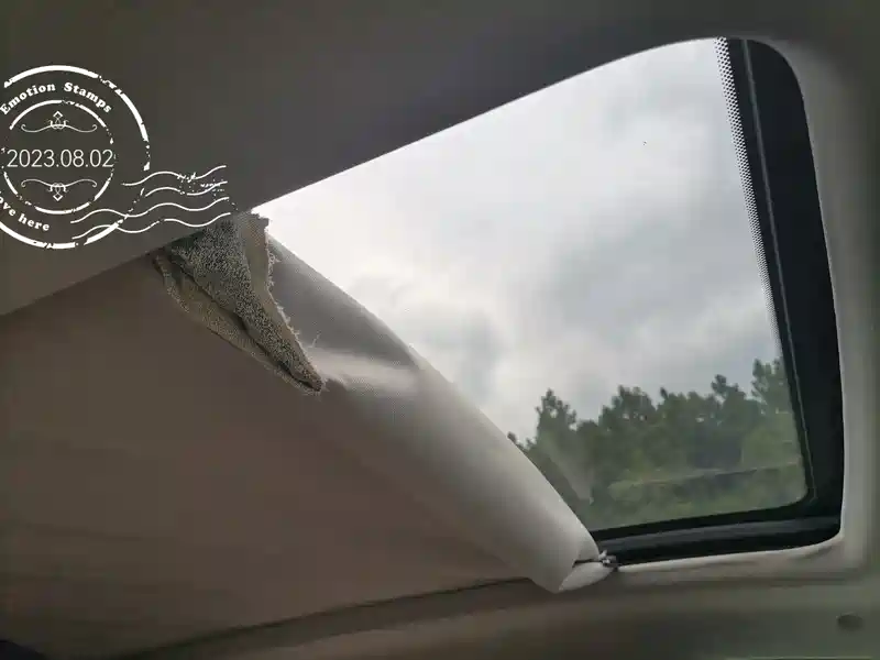

21年驰界,天窗遮阳帘掉落,听说是探界者通病?
小小宝xl
0浏览 · 2023-08-02 14:58· 发布于湖南
一按开关直接扯烂
2
上个星期已到4S店索赔更换,想自己更换金属的,但不清楚是那个卡扣,请教下各位老哥
优质解答
格拔嘞 关禁闭 已屏蔽
我的也是撕裂了,拆下来发现卷轴有一边的一个小插销断了,修理师傅讲和这一段时间的高温暴晒有关。换了总成就好了。花了好几米

平常都在地库 不过听说这个部件可以换金属的 网上有卖的

我是19年的探界者天窗遮阳帘也是脱落的,这是探界者的通病,应该是使用了品质有问题的配件所造成的。
