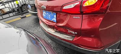

问 求助,后尾门换还是修? 删除 推荐精华 置顶 取消置顶 关闭回复 打开回复 推荐编辑 楼主禁言 移动帖子 重置头像 操作记录 anc5g4dfi 0浏览 · 2023-06-20 10:59· 发布于山东 追尾,后车全责。防撞梁肯定要换,尾门4s店说换也可以修。不准备换车也不卖,修和换哪个合适。谢谢 举报 打开汽车之家 阅读体验更好 相关问题 更多 问关于一键升窗的问题 0回答 问维修保养ESC 0回答 问11万公里的火花塞 0回答 问国五探界者机油的选择 0回答 问行车记录仪取电问题 0回答 问探界者后雨刮胶条坏了 0回答 全部回复 只看楼主 anc5g4dfi 楼主 关禁闭 已屏蔽 在线等,谢谢 2023-06-20 11:03 来自山东 回复 沙发 举报 删除 取消删除 禁言 重置头像 共有条对话 > 要顺顺利利 关禁闭 已屏蔽 别人的保险→换自己的保险→修。或者直接自己出钱 2023-06-20 11:06 来自上海 回复 板凳 屏蔽此人 举报 删除 取消删除 禁言 重置头像 共有条对话 > 煮茶听雪 关禁闭 已屏蔽 探界者 那就换 2023-06-20 11:24 来自山东 回复 地板 屏蔽此人 举报 删除 取消删除 禁言 重置头像 共有条对话 > 西土瓦甄 关禁闭 已屏蔽 探界者 换个新的! 2023-06-20 13:17 来自河北 回复 屏蔽此人 举报 删除 取消删除 禁言 重置头像 共有条对话 > 探界者V12 关禁闭 已屏蔽 探界者 换的怕有色差 2023-06-20 14:34 来自四川 回复 屏蔽此人 举报 删除 取消删除 禁言 重置头像 共有条对话 > 头一辆车 关禁闭 已屏蔽 荣威i5 换的优势,就是平整,各个地方没毛病,4s也挣钱了,你也省心了,还有就是修复时间短,劣势是动了螺丝,未来卖价格受影响,不卖车的话,就选这个,就可以了,修的优势就是不懂螺丝,修复效果得看师傅的手艺了这个没法评判,修复喷漆时间比较长,最少48小时才行,不包括排队,劣势未来漆面不干保证一定好,因为需要看基底处理和腻子干燥等等多方面原因 2023-06-20 15:21 来自河北 回复 屏蔽此人 举报 删除 取消删除 禁言 重置头像 共有条对话 > reelysd 关禁闭 已屏蔽 firefly萤火虫 必须换,钣金的车门会从内锈到外。 2023-06-20 15:55 来自湖南 回复 屏蔽此人 举报 删除 取消删除 禁言 重置头像 共有条对话 > 吃人陈5153 关禁闭 已屏蔽 我的撞了二个小坑,400做的无痕修复 2023-06-20 19:57 来自安徽 回复 屏蔽此人 举报 删除 取消删除 禁言 重置头像 共有条对话 > 抠抠闻闻 关禁闭 已屏蔽 探界者 这个按正常标准需要换掉,已经出现硬褶了,金属疲劳度已经叠满,哪怕敲回来也没刚性了 2023-06-20 21:44 来自辽宁 回复 屏蔽此人 举报 删除 取消删除 禁言 重置头像 共有条对话 > 力王1971 关禁闭 已屏蔽 元PLUS 进保的话当然换了。说影响二手车价值的也不看看这车本来就不保值只不过自己开个性价比而已。 2023-06-20 22:39 来自上海 回复 屏蔽此人 举报 删除 取消删除 禁言 重置头像 共有条对话 > 周春杰2918 关禁闭 已屏蔽 我被追尾过两次,都是换新的。没钱不打算换成,开到报废 2023-06-20 23:08 来自安徽 回复 屏蔽此人 举报 删除 取消删除 禁言 重置头像 共有条对话 > hanchaofei 关禁闭 已屏蔽 钣金也没事,受伤不大,不影响结构件,保险杠必须换 2023-06-21 08:45 来自山西 回复 屏蔽此人 举报 删除 取消删除 禁言 重置头像 共有条对话 > 江西逸动 关禁闭 已屏蔽 哈哈哈,我也遇到了,还没去修呢,走后车保险 2023-06-24 11:22 来自江西 回复 屏蔽此人 举报 删除 取消删除 禁言 重置头像 共有条对话 > 宇A88888 关禁闭 已屏蔽 对方保险掏钱换新啊!你又不准备卖车不用担心换大件贬值… 2023-06-25 08:42 来自河南 回复 屏蔽此人 举报 删除 取消删除 禁言 重置头像 共有条对话 > 晓晓黑 关禁闭 已屏蔽 探界者 出保了为什么不换,又不要你给钱。 2023-06-28 18:43 来自湖北 回复 屏蔽此人 举报 删除 取消删除 禁言 重置头像 共有条对话 > 还想在主楼增加内容?点击续写主楼内容 登录 参与更多互动 发表回复 打开App,查看更多评论 首 页 上一页 下一页 末 页 跳 转 取 消 还想在主楼增加内容?点击续写主楼内容 登录 参与更多互动 系统故障 发表回复 图片最多上传9张 微信好友 微信朋友圈 新浪微博 QQ好友 QQ空间 取消 相关推荐 加载中
