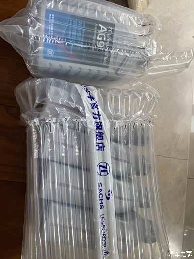

捍界跑了跑了56000公里,上周去做小保养,放机油的时候,师傅顺手放了点变速箱油(如下图),看比较浑浊,建议更换,请问下6万公里图片里这样需要更换吗?
最近618也在看了下通用适配的有采埃孚的9AG和通用原厂AC德科的,请问下哪个更适合探界者9AT的,如果要买是直接12L循环换吗?希望有大佬指点迷津,谢谢!
要顺顺利利 关禁闭 已屏蔽
不要用循环机。变速箱内置滤芯,不可更换。循环机不可控。
6W公里需要更换了。使用重力更换,不放心可以先用重力换一次,几百公里后再去重力换一次。两次大概11L左右。
至于机油,采埃孚和德科都行,看你在哪里更换了,如果是4S店建议原厂变速箱油,如果是外面自己找人换,那就看哪个便宜吧或者自己看吧。
