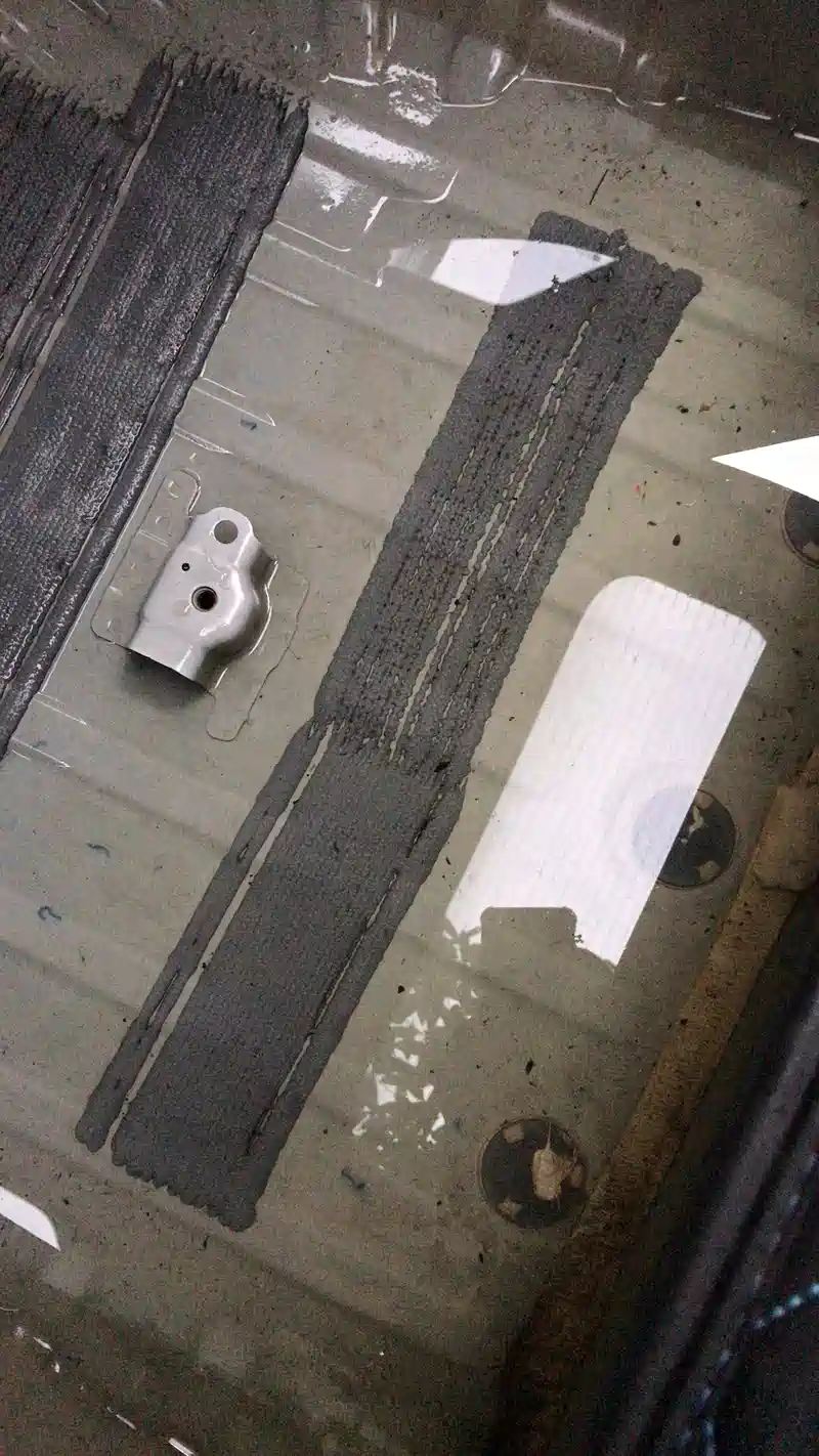

问 18款探界者后备箱备胎进水如何修理? 删除 推荐精华 置顶 取消置顶 关闭回复 打开回复 推荐编辑 楼主禁言 移动帖子 重置头像 操作记录 RcuGi 0浏览 · 2023-03-28 05:19· 发布于湖南 18年御界发现后备箱备胎进水,有哪位车主有维修手册吗?主要是内饰板怎么拆,我想自己拆开检修是否下水管堵塞或脱落? 举报 打开汽车之家 阅读体验更好 相关问题 更多 问探界者异响 0回答 问探界者的自动落锁问题 0回答 问京东全球购美孚机油 0回答 问发动机故障灯亮了 0回答 问探界者的问题 0回答 问新换电瓶没有起停 0回答 全部回复 只看楼主 08年的小海 关禁闭 已屏蔽 2023-03-28 06:02 来自北京 回复 沙发 屏蔽此人 举报 删除 取消删除 禁言 重置头像 共有条对话 > 王山而888 关禁闭 已屏蔽 沃兰多 我的也漏过水,发现的时候已经干了,后来就没漏过,不知道从哪来的水 2023-03-28 08:31 来自江苏 回复 板凳 屏蔽此人 举报 删除 取消删除 禁言 重置头像 共有条对话 > 忘了呀 关禁闭 已屏蔽 探界者 有这种事 2023-03-28 08:42 来自山东 回复 地板 屏蔽此人 举报 删除 取消删除 禁言 重置头像 共有条对话 > Edward15 关禁闭 已屏蔽 QQ群里有 2023-03-28 09:54 来自山东 回复 屏蔽此人 举报 删除 取消删除 禁言 重置头像 共有条对话 > MMMMMMMMt2018 关禁闭 已屏蔽 探界者 我的是18款御姐,之前逛论坛发现有漏水的,看了备胎处,也是发现有积水,都臭了,去了快修店里,拆了右侧饰板及部分顶棚,发现天窗右后排水管子连接处堵了,水溢出来顺着天棚到了后备箱顶,再滴到了备胎槽。 2023-03-28 10:03 来自湖南 回复 屏蔽此人 举报 删除 取消删除 禁言 重置头像 共有条对话 > 睡不醒滴小明 关禁闭 已屏蔽 蒙迪欧-致胜 天窗后排水管堵了 2023-03-28 23:09 来自江苏 回复 屏蔽此人 举报 删除 取消删除 禁言 重置头像 共有条对话 > 08年的小海 关禁闭 已屏蔽 2023-03-29 02:25 来自北京 回复 屏蔽此人 举报 删除 取消删除 禁言 重置头像 共有条对话 > 繁花有尽時 关禁闭 已屏蔽 车顶排水管堵了,后面的排水管,我也漏过,比你这还多,找修理厂拆掉顶篷修好了. 2023-03-29 15:32 来自湖北 回复 屏蔽此人 举报 删除 取消删除 禁言 重置头像 共有条对话 > 江西逸动 关禁闭 已屏蔽 内容正在审核··· 查看回帖内容查看操作记录 2023-03-31 14:24 来自江西 屏蔽此人 删除 取消删除 禁言 重置头像 共有条对话 > 维桑与梓 关禁闭 已屏蔽 探界者 看以前贴子有车友用密封带从外面把车顶天窗缝陈封死了 2023-04-01 16:38 来自山东 回复 屏蔽此人 举报 删除 取消删除 禁言 重置头像 共有条对话 > 天涯1981LF 关禁闭 已屏蔽 探界者 买个刷子把天窗的排水管也通一下就好了 2023-06-28 22:30 来自广东 回复 屏蔽此人 举报 删除 取消删除 禁言 重置头像 共有条对话 > 还想在主楼增加内容?点击续写主楼内容 登录 参与更多互动 发表回复 打开App,查看更多评论 首 页 上一页 下一页 末 页 跳 转 取 消 还想在主楼增加内容?点击续写主楼内容 登录 参与更多互动 系统故障 发表回复 图片最多上传9张 微信好友 微信朋友圈 新浪微博 QQ好友 QQ空间 取消 相关推荐 加载中
