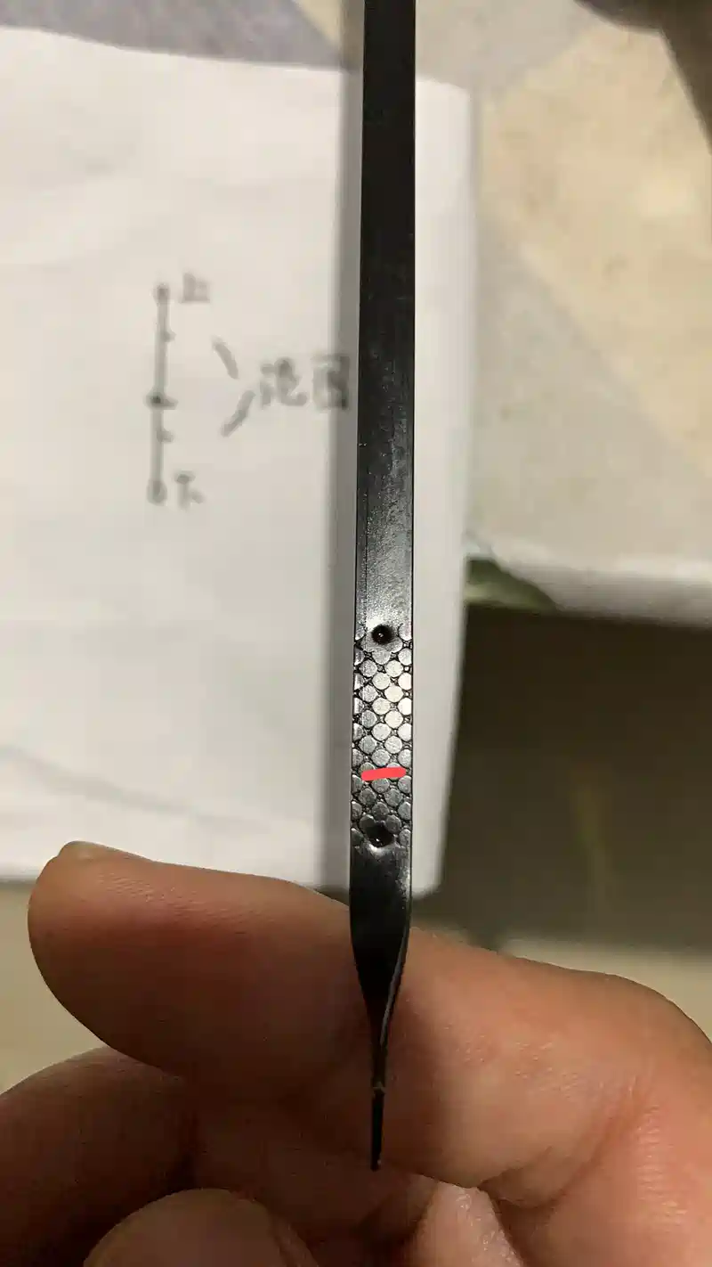

老款LTG发动机,更换机油,昨天加了5升,感觉中线偏下一点
浪客拔刀
0浏览 · 2023-02-13 08:29· 发布于河北
是不是有点少了?

一般建议换油后跑一圈,停在水平地面,静止一小时后   测机油尺。。。
这个位置 放心,没问题。。换油时  又不会机器里放的很干净。  再说马上夏天了。

有说加点的,有说没事的,我给厂家打电话,说5.7,又怕太多了加冒了?有说中间偏下最好,怎么才对?

这个位置,妥妥没问题

自己换了多次,正常就是5.5L

这个位置在允许范围之内,市区行驶多还相比较省油,要是高速多可以再补上一点。

中间偏上最好,你的有点少。

我Lsy发动机跑到8000公里机油尺都占不到机油了还嗷嗷跑呢,油耗还特低,机油多了油耗会稍微高点的,机油损耗不大在中下刚刚好。

在4S保养都是加5.5,一升小瓶剩的正好下次用。

别升那一点 标准是加5.5L

我的是18款悍界,也是LTG发动机,都加5.5L机油,中线偏上

18顶配,一直加6升
