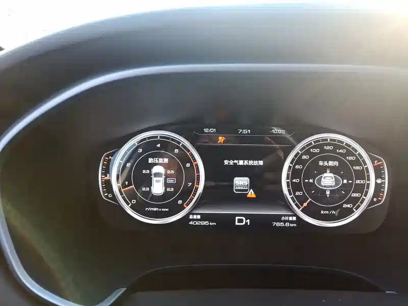

问 S7 4万公里 安全气囊故障灯问题还解决不了 删除 推荐精华 置顶 取消置顶 关闭回复 打开回复 推荐编辑 楼主禁言 移动帖子 重置头像 操作记录 她大舅她二舅都是你舅 0浏览 · 2020-12-01 09:32 报过无数次维修,4S店去过N次了 买车三年 安全气囊灯亮问题就不能解决了吗? 举报 打开汽车之家 阅读体验更好 相关问题 更多 问空调 0回答 问江淮瑞风车联网问题 0回答 问s72.0T自动舒适 0回答 问s7空调压缩机 0回答 全部回复 只看楼主 大七随我 关禁闭 已屏蔽 瑞风S7 抽空检查一下座位主驾驶,下面有几个插头,拔下来重新插插 2020-12-01 10:28 回复 沙发 屏蔽此人 举报 删除 取消删除 禁言 重置头像 共有条对话 > 莽夫无道 关禁闭 已屏蔽 瑞风S7 副驾驶位下面,黄色线束黄色插头,拔掉重新插紧,插头觉得松动就用黑胶布缠上 2020-12-01 14:45 回复 板凳 屏蔽此人 举报 删除 取消删除 禁言 重置头像 共有条对话 > 哈密地区车友3510827 关禁闭 已屏蔽 我的车也是同样毛病,现在出现故障灯都是我自己动一下插头就好了 2020-12-03 01:02 回复 地板 屏蔽此人 举报 删除 取消删除 禁言 重置头像 共有条对话 > 月亮的光源 关禁闭 已屏蔽 瑞虎8 PLUS 许多品牌的车都是像板凳这样处理就可以了的 2020-12-03 08:19 回复 屏蔽此人 举报 删除 取消删除 禁言 重置头像 共有条对话 > 就这么简单呀OK 关禁闭 已屏蔽 同样毛病 2020-12-06 06:37 回复 屏蔽此人 举报 删除 取消删除 禁言 重置头像 共有条对话 > 月亮的光源 关禁闭 已屏蔽 瑞虎8 PLUS 她大舅她二舅都是你舅,这个问题解决了吗? 2020-12-06 07:47 回复 屏蔽此人 举报 删除 取消删除 禁言 重置头像 共有条对话 > skipy11 关禁闭 已屏蔽 前排两个座位下面的线动一动就好了 2020-12-07 13:01 回复 屏蔽此人 举报 删除 取消删除 禁言 重置头像 共有条对话 > 九把刷子 关禁闭 已屏蔽 我要申诉 本楼已被删除 查看回帖内容查看操作记录 2020-12-09 08:16 屏蔽此人 删除 取消删除 禁言 重置头像 共有条对话 > agaikgonn0v 关禁闭 已屏蔽 主副驾驶下面的插头紧一紧,报警可就弄一下,就是麻烦点,不去能完全解决 2021-01-07 16:13 回复 屏蔽此人 举报 删除 取消删除 禁言 重置头像 共有条对话 > 月亮的光源 关禁闭 已屏蔽 瑞虎8 PLUS 楼主不厚道,问题解决了没有也不给回个话 2024-01-16 08:12 来自安徽 回复 屏蔽此人 举报 删除 取消删除 禁言 重置头像 共有条对话 > 还想在主楼增加内容?点击续写主楼内容 登录 参与更多互动 发表回复 打开App,查看更多评论 首 页 上一页 下一页 末 页 跳 转 取 消 还想在主楼增加内容?点击续写主楼内容 登录 参与更多互动 系统故障 发表回复 图片最多上传9张 微信好友 微信朋友圈 新浪微博 QQ好友 QQ空间 取消 相关推荐 加载中
