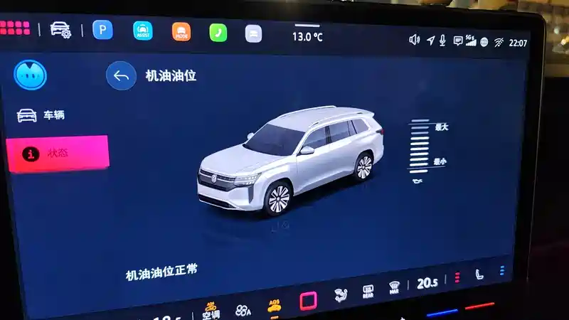

问 求助途昂车主判断是否烧机油。 删除 推荐精华 置顶 取消置顶 关闭回复 打开回复 推荐编辑 楼主禁言 移动帖子 重置头像 操作记录 邯郸车友0080870 0浏览 · 2026-04-04 13:07· 发布于河北 2026年1月底买的途昂Pro四驱纵横。跑了3200km。刚买车时机油表是满格。昨天开车过程中突然发现机油是少了两个。3000km就损耗两盒机油,这正常吗? 举报 打开汽车之家 阅读体验更好 相关问题 更多 问途昂530刷一阶 0回答 问图昂和揽巡选哪个 0回答 问行车记录仪问题 0回答 问关于自动启停功能 0回答 问现在可以入手吗? 0回答 问关于移动电源的问题。 0回答 全部回复 只看楼主 中庸之道4925 关禁闭 已屏蔽 揽境 EA888自第三代以来一般是不会烧机油的,尤其是新车。你的车在刚提的时候是满格,用车一段时间后就少了两格这应该是正常现象,其中机油的自然消耗固然是有些但不会这么多,再就是在发动机运行之后机油会附着在发动机的各个位置包括止回构造,所以看起来就会少了两格,你可以继续观察,应该不会再快速下降了。机油液位的测量方法一般都是在车辆熄火水平停放20分钟以上。 04-04 13:50 来自内蒙古 回复 沙发 屏蔽此人 举报 删除 取消删除 禁言 重置头像 共有条对话 > 会车要关远光灯 关禁闭 已屏蔽 3200公里掉两格机油不算烧机油,新车磨合期机油消耗本来就不规律,而且车机显示的刻度不是绝对精准,只要没低于最低刻度就正常,再跑几千公里观察下,要是持续掉得快再去4S测。 04-04 15:00 来自北京 回复 板凳 屏蔽此人 举报 删除 取消删除 禁言 重置头像 共有条对话 > 汉水记忆 关禁闭 已屏蔽 18年买的不烧机油 04-26 12:11 来自湖北 回复 地板 屏蔽此人 举报 删除 取消删除 禁言 重置头像 共有条对话 > xjsdpwm 关禁闭 已屏蔽 完成5000公里首保后再看看,我的22岁530目前5万公里,没有渗漏和烧机油问题。 04-26 21:57 来自新疆 回复 屏蔽此人 举报 删除 取消删除 禁言 重置头像 共有条对话 > 惠州车友3619330 关禁闭 已屏蔽 多少钱落地的,我正准备买。 04-30 12:34 来自湖南 回复 屏蔽此人 举报 删除 取消删除 禁言 重置头像 共有条对话 > xxLLLoo 关禁闭 已屏蔽 如果这个是机油位显示的话,首先要确定在接车时是不是就这位置,一般保养都不会加到高位定格,都会差一点,尤其高功率德系车,不建议加到高位,你这个位置正合适。 05-02 14:19 来自北京 回复 屏蔽此人 举报 删除 取消删除 禁言 重置头像 共有条对话 > 蚌埠车友6005704 关禁闭 已屏蔽 我25年6月买的途昂Pro450,一年不到现在已经发动机漏机油,开始也是车机机油位少,你最好拆了护板看看,不然看不到,现在4S和厂家都没给解决方案,大众的品质下降的太多。 05-28 10:25 来自安徽 回复 屏蔽此人 举报 删除 取消删除 禁言 重置头像 共有条对话 > 修配厂丁工 关禁闭 已屏蔽 迈腾 这个都有些误差,你回想一下新车的时候是什么时候看的机油,是放停长时间了,还是刚熄火,这次看也要同样标准,,但无所谓,这车现在都是分体环了,不会有很严重的烧机油现象。 一天前 来自吉林 回复 屏蔽此人 举报 删除 取消删除 禁言 重置头像 共有条对话 > 还想在主楼增加内容?点击续写主楼内容 登录 参与更多互动 发表回复 打开App,查看更多评论 首 页 上一页 下一页 末 页 跳 转 取 消 还想在主楼增加内容?点击续写主楼内容 登录 参与更多互动 系统故障 发表回复 图片最多上传9张 微信好友 微信朋友圈 新浪微博 QQ好友 QQ空间 取消 相关推荐 加载中
