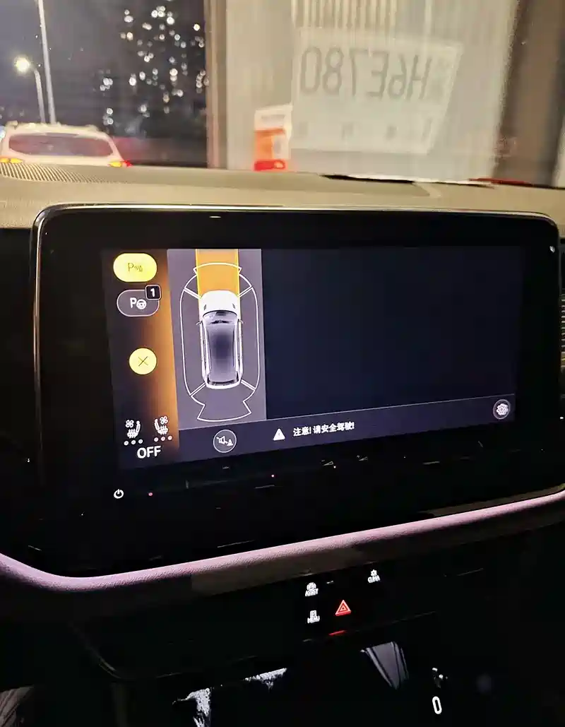

360黑屏 是怎么回事 有知道的车友吗  谢谢麻烦告知一下 这个要找4s扯皮吗

揽境
这个是正常的设计,原车360在触发雷达的页面下就是不显像的,只有挂R挡才会自动激活360影像,此页面下你可以点击车辆图标或图标周围区域就可以相应显像了。想要在遇障碍(触发雷达页面)自动激活360需要加装一个模块。

五菱宏光
先重启车机试试,如果还黑屏,就看看是不是摄像头被脏东西挡住,或者线路松了。
要是这些都试了还不行,再去4S查硬件看看

奥迪A4L
倒挡黑屏:多为系统问题和雷达联动异常,按P键手动打开360试试。然后重启看看能不能恢复

去4s更新系统。本人的途昂也发生过黑屏,什么都没有显示,但可以行驶。重新启动偶尔还会出现黑屏。反映给4s店,给升级了系统就好了。

可以手动启动全景影像吗?
