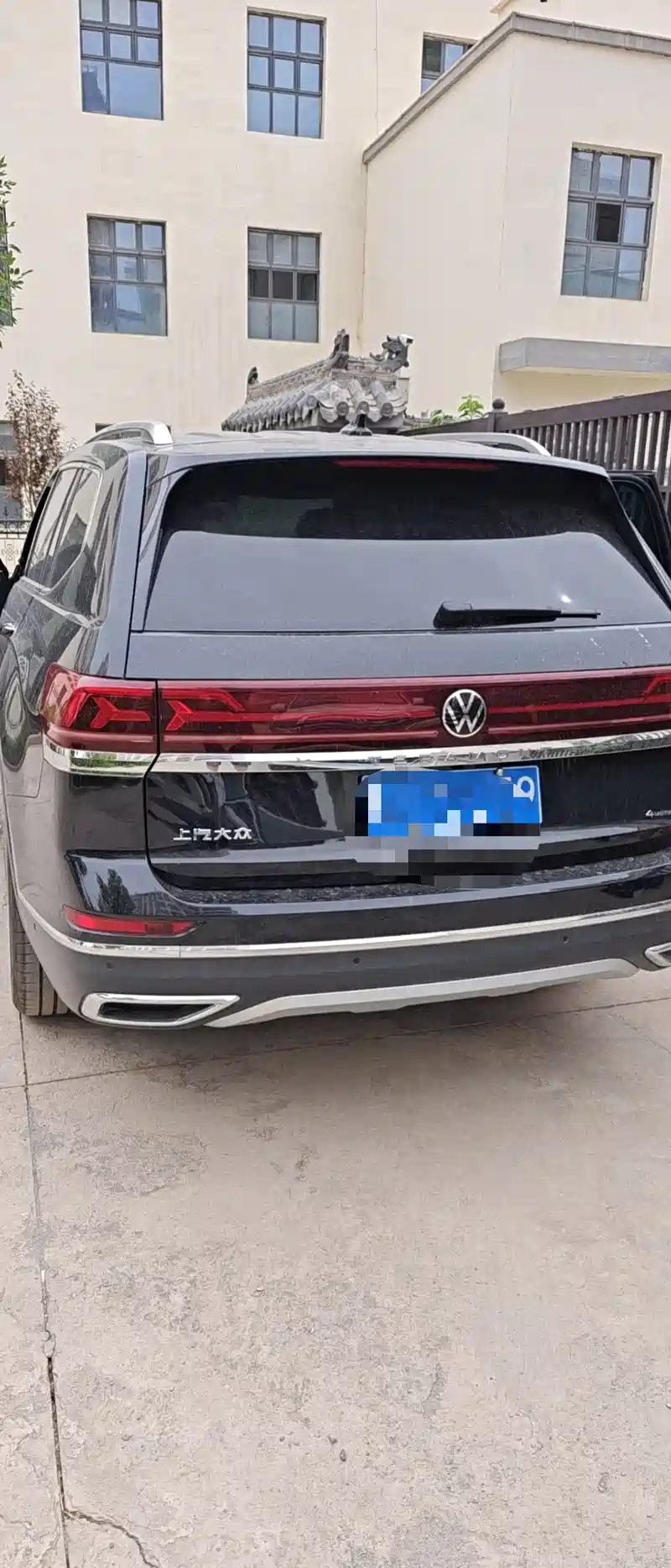

给媳妇买的车,开了半年,突然给我说出现故障码,提示防冻液不够!我没当回事,就买了一桶,也没缺多少,冷车状态下加了一点点(大概少半瓶矿泉水那么多)就到最高刻度线了!没想到后面2个多月就提示防冻液不够,就要加一点!去了4s没解决,找不到问题!好几个修理厂也找不到原因!都2年半了,实在没办法,只能在这里求助各位大神,有没有高手,帮忙解决一下!问题解决,大红包奉上!
