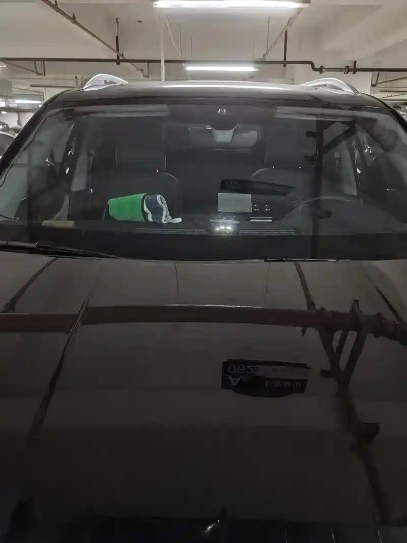

新装了个抬头显示,从仪表台下档把前面的u***取的电,锁车后发现还在亮灯,不断电,换到了扶手箱里的u***就正常了,想问这是不是正常情况,是否档把前面的u***口24小时都有电的?

以前的是不会继续供电的,我感觉应该是不正常,但是车机关闭会有一个延迟,也就是锁车后屏幕虽然黑了但其实也是有隐光的,没有完全断电,你再等上两三分钟看看是否会断电。

途昂熄火后U***口还会供电一会儿,这是正常的延时断电功能,锁车后等两三分钟就自动全断了。要是担心电瓶亏电,熄火后直接拔掉设备或者打开车门就能立马断电。

这是正常情况,而且途昂档把前面的U***口并不会24小时持续供电,只是延迟断电,和扶手箱U***口的供电逻辑不同而已。
