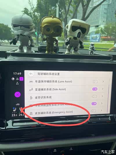

问 24款途昂,倒车时候明明后面什么也没有,为什么有时候车会急刹 删除 推荐精华 置顶 取消置顶 关闭回复 打开回复 推荐编辑 楼主禁言 移动帖子 重置头像 操作记录 哈兔兔 0浏览 · 2025-10-07 16:09· 发布于北京 好几次倒车时候,明明后面什么也没有,就突然急刹了,什么原因啊这是? 举报 打开汽车之家 阅读体验更好 相关问题 更多 问25款出众途昂x 0回答 问轮毂电镀修复 0回答 问途昂X会出两驱版吗? 0回答 问这个图标怎么消除掉啊 0回答 问你的车机OTA了吗? 0回答 问加速无力 0回答 全部回复 只看楼主 中庸之道4925 关禁闭 已屏蔽 揽境 急刹的时候是不是有蜂鸣报警声?你的车是不是有泊车车侧预警功能?一般有这个功能的车型会对附近5、6米以外的移动物体检测并且还比较灵敏,物体移动越快越灵敏。如果不是上述的情况,那可能是雷达工作有一定问题。 2025-10-07 16:28 来自内蒙古 回复 沙发 屏蔽此人 举报 删除 取消删除 禁言 重置头像 共有条对话 > 会车要关远光灯 关禁闭 已屏蔽 这应该是倒车雷达太敏感了,可能把地上的影子或者低矮的障碍物影子误判成障碍物。先检查一下后保险杠的雷达探头是不是有泥点或者被什么东西挡住了,擦干净试试看。 2025-10-07 17:04 来自北京 回复 板凳 屏蔽此人 举报 删除 取消删除 禁言 重置头像 共有条对话 > cm514 关禁闭 已屏蔽 途昂 关掉紧急刹停,这玩意儿太吓人了 2025-10-08 15:54 回复 地板 屏蔽此人 举报 删除 取消删除 禁言 重置头像 共有条对话 > gz_jay 关禁闭 已屏蔽 这个问题我之前也说过,就是雷达感应灵敏,不单只倒车,上坡也会,我已经关闭这个功能,每次开车前手动关闭一次 2025-10-09 14:04 来自广东 回复 屏蔽此人 举报 删除 取消删除 禁言 重置头像 共有条对话 > 彩虹天堂呀 关禁闭 已屏蔽 奥迪A4L 有的时候雷达识别到有一些稍微远点的物品也会泊车制动的,可以找个安全区域试一试, 2025-10-11 15:59 来自吉林 回复 屏蔽此人 举报 删除 取消删除 禁言 重置头像 共有条对话 > at5q7ddna 关禁闭 已屏蔽 途昂 花花草草也会有影响。 2025-10-15 16:08 来自山东 回复 屏蔽此人 举报 删除 取消删除 禁言 重置头像 共有条对话 > 还想在主楼增加内容?点击续写主楼内容 登录 参与更多互动 发表回复 打开App,查看更多评论 首 页 上一页 下一页 末 页 跳 转 取 消 还想在主楼增加内容?点击续写主楼内容 登录 参与更多互动 系统故障 发表回复 图片最多上传9张 微信好友 微信朋友圈 新浪微博 QQ好友 QQ空间 取消 相关推荐 加载中
