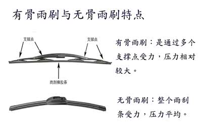

无骨雨刷和普通雨刷使用到底有什么区别么,哪种雨刷清洗前挡风玻璃效果更好啊?

无骨雨刮比有骨的 刮得更干净、寿命更长。无骨雨刮相比传统支架有骨雨刮更有效,同时无骨雨刷去掉了金属支架,开启时也减少了雨刮对驾驶视野的影响,安全性也得到大幅度的提升。
有骨雨刮的原理是通过骨架上的若干支撑点把雨刮片压在玻璃上的,使雨刮片上的各个支撑点的压力平均。在使用的过程中,由于有骨雨刮各个支撑点的压力平均,磨损的程度也平均,容易出现雨刮片和玻璃之间磨擦的噪音,不易刮干净杂质。
传统雨刷力量传递的顺序是:主臂→主压条→二级压条→固持压条→刮片,在使用的过程中,由于有骨雨刷各个支撑点的压力不平均,磨损的程度也是不平均的,容易出现雨刮片和玻璃之间磨擦的噪音,不易刮干净杂质。
无骨雨刮片是相对于传统的有金属支架的有骨雨刮片来讲的,利用一整根导力钢片条来分散压力,使雨刮片各部分受力均匀,以达到减少水痕、擦痕的效果。钢片外层包裹有电镀层,使其更加耐锈。受力均匀、防日晒、结构简单、重量更,从而使无骨雨刮的电机寿命更长。
无骨雨刷力量传递的顺序是:端头→支架→导条→刮片,它与无骨雨刷的区别是受力方式不同:传统雨刷有多个压力点,而无骨雨刷使用的一体化钢片,受力点比较均匀。
另外,无骨雨刷可大大降低抖动磨损,加之具有受力均匀、防日晒、结构简单、重量更轻等优点,雨刮电机和刮片寿命比传统型雨刮至少延长一倍,更加经济、可靠。

优缺点:普通雨刷在结构上不可避免的存在多个压力点,已无法适应现代轿车曲面风挡玻璃这一主流设计。一般普通雨刷在出厂后四个月就会出现刮洗不理想、水痕多等问题,从而严重影响雨雪天的驾驶安全。而无骨雨刷在设计上充分考虑了空气动力学因素,构造相对简单,材质总体重量轻巧,这样无疑减轻了电机、摇臂的负担。在运行时,无骨雨刷不但噪音小甚至无噪音,而且寿命也相对较长。
一般情况下,传统雨刷需要一年一换,而无骨雨刷的寿命是传统雨刷的两到三倍,只要二年或三年更换一次就可以。由于雨刷橡胶条与玻璃贴合紧密,无骨雨刷也很少出现传统雨刷常遇见的刮片间夹杂沙砾的情况,这不但保护风挡玻璃,对于雨刷自身也是一种很好的保护。

有骨雨刷和无骨雨刷的区别:无骨雨刷是由雨刷胶条、无骨雨刷钢片、雨刷护套、塑料件手动组搭组成即可,使用简单方便寿命比有骨雨刷长两到三倍,且噪音小与玻璃的贴合度紧密刮洗效果同样好于有骨雨刷
