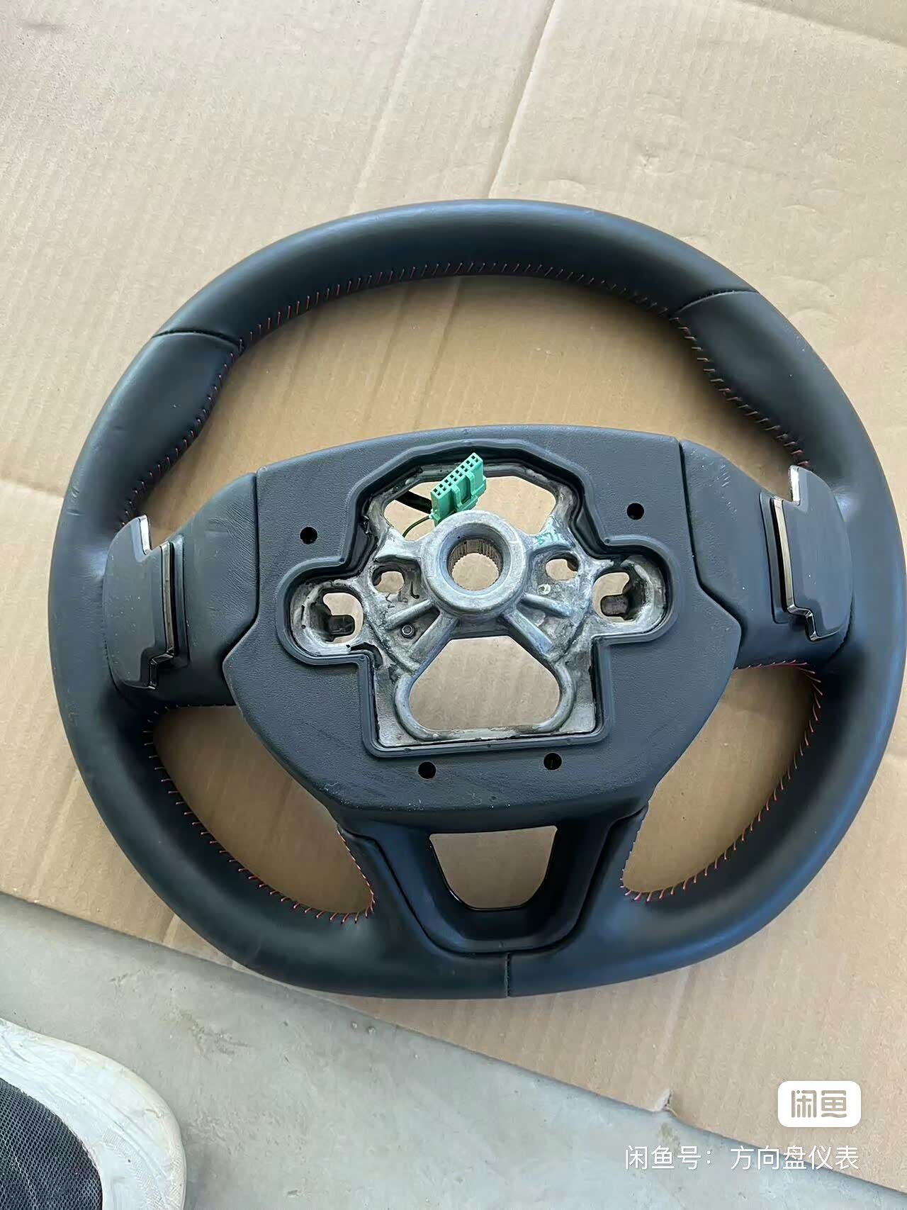

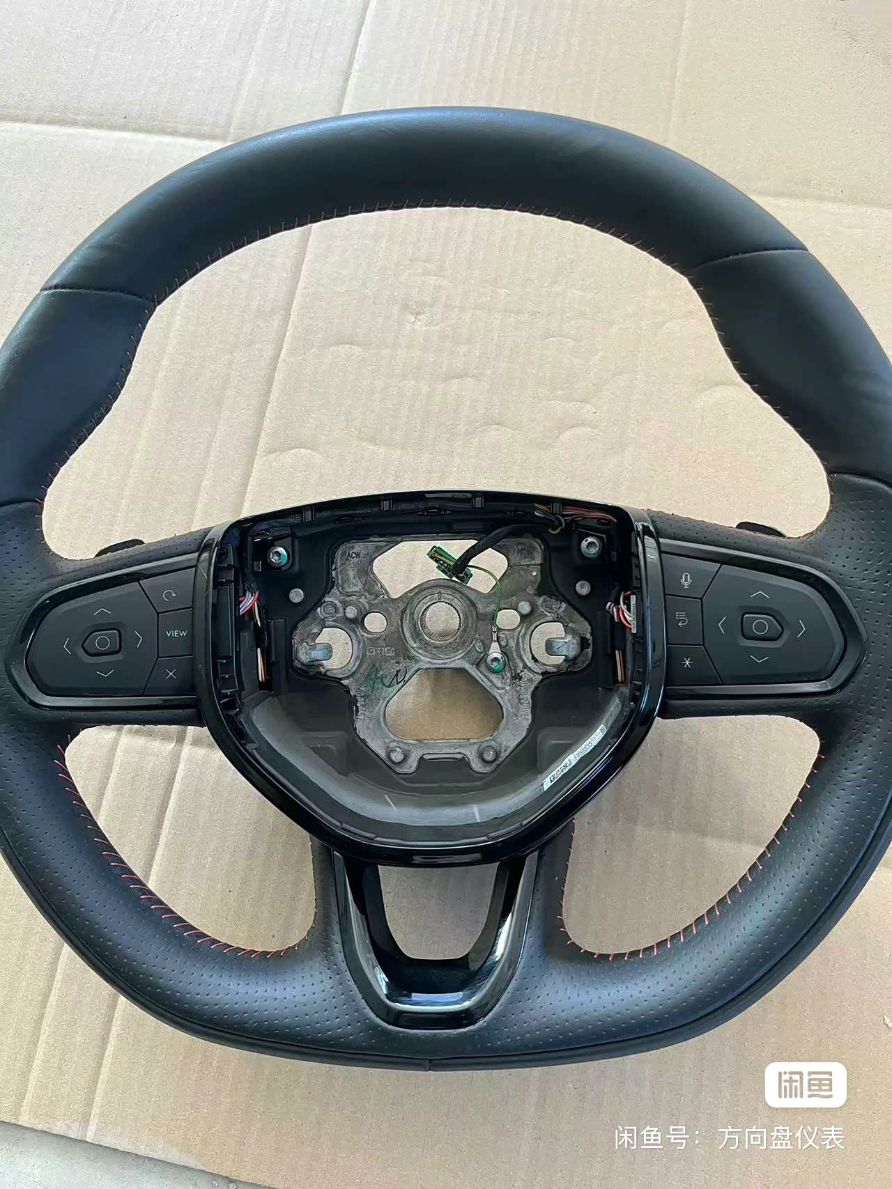

23款领克01原厂方向盘不带换挡拨片,只有车挡把是手自一体的,如果买一个同系带拨片的方向盘(如图),是否直接替换就可以了?是否涉及到其他相关改动?

23款领克01更换同系带拨片的原厂方向盘不能直接替换,需解决硬件接口不兼容和软件未适配的问题,还涉及线束、程序等多项改动,并非简单的硬件更换。

凯越
23款领克01更换同系带拨片的原厂方向盘不能直接替换,需解决硬件接口不兼容(无拨片版本方向盘游丝、线束缺少拨片信号线路)和软件未适配(ECU未预装拨片控制程序、部分需更新TCU程序识别信号)的问题,且改动成本高(约2000-5000元)还可能影响车辆保修;若想体验换挡拨片功能,更推荐第三方磁吸式拨片(200-500元),直接安装无需改线,也不影响保修。

不能直接替换,得刷车机程序激活拨片功能,还要检查方向盘的线束接口是否匹配,部分车型可能需要换对应的控制模块,不是光换方向盘就能用的,得同步处理软件和硬件适配。

可以的老铁,我之前咨询过,你上闲鱼上再问问
